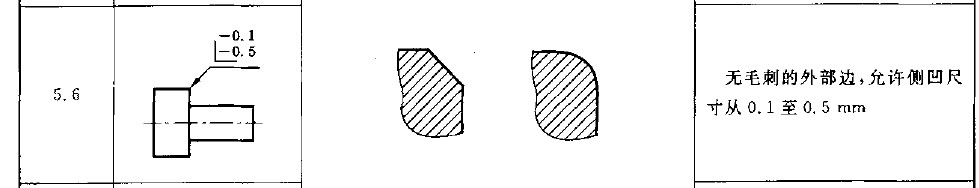

左面图片不是粗糙度,是对零件形状边缘的要求,看附件的标准ISO 13715吧。
6 t6 m/ Z% O, E2 B右图看ISO 1302

图片左边是未定义形状边,参考标准:GB/T 19096-2003 《技术制图 图样画法 未定义形状边的术语和注法》。/ v. `3 R+ @/ V( y' ?5 r1 G

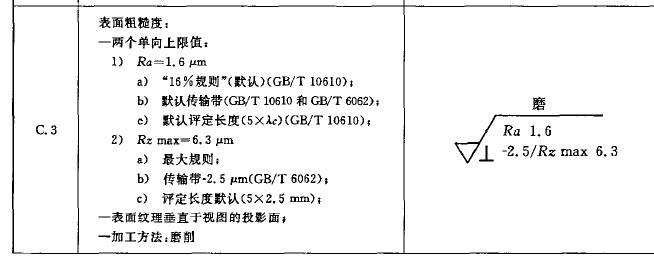

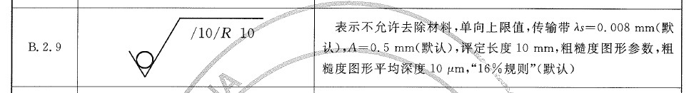

右边的粗糙度,我的理解是须同时满足Rz100和Rmax160两个条件,R是粗糙度图形参数(参考GB/T 18618-2002产品几何技术规范(GPS)表面结构 轮廓法 图形参数》)。* \# ^% |# X: B: M4 }1 b  ?
$ e$ U0 T" |" ?满足两个条件类似的例子在GB/T 131-2006《产品几何技术规范(GPS)技术产品文件中表面结构的表示法》中也有。
