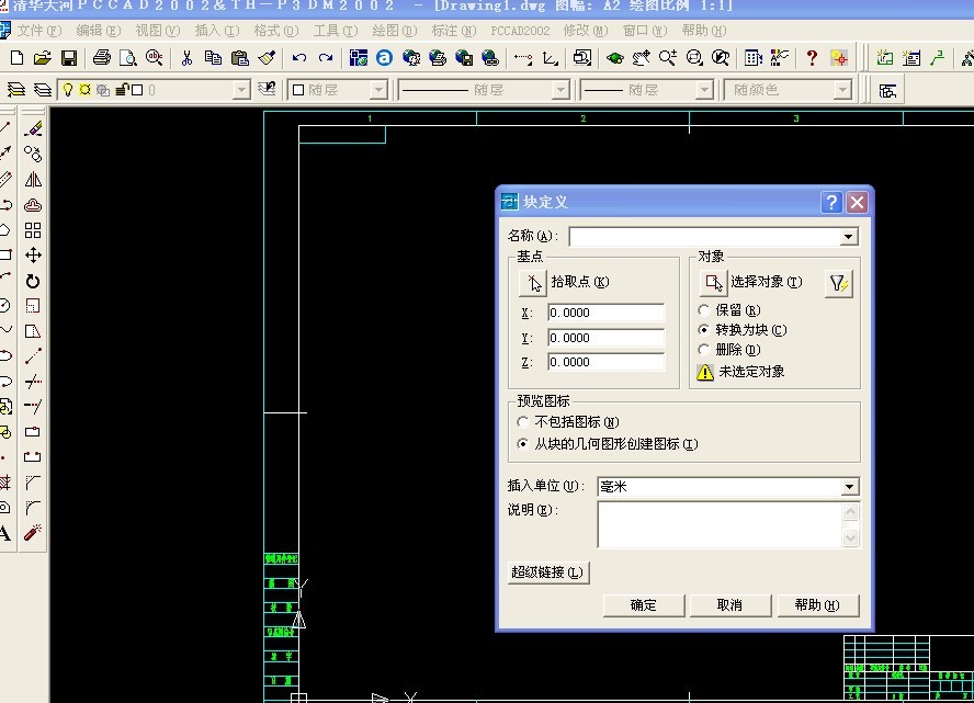

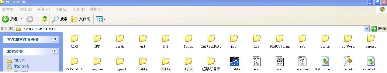

1.如果你是某公司的设计人员,就用你们单位专用的标题栏和明细表。把单位的文件直接拷贝到CAD目录下的文件内。. N8 O. u9 C& P
2.如果你是学生的话,可以使用编辑块的方式,用固定的明细表和标题栏。即在绘图-.块,然后弹出下图对话框,编辑后保存,然后保存。

发表于 2009-12-28 00:31:00 | 显示全部楼层 来自: 中国甘肃兰州
1、制作你自己的模板文件
' |$ b( s# a& T! }# q6 }% U( G2、制作图框和标题栏的图块4 ?+ j0 i1 e# {% F) d" e3 i: ?
3、将图框和标题栏插入你的模板文件并保存! Z9 D; f. R! `- l/ _! x
4、在以后新建文件时用你自己的模板

发表于 2009-12-28 23:45:33 | 显示全部楼层 来自: 中国河南洛阳
我用的是清华天河,我把要拷贝的目录贴上了LZ可以看一下。
3 `; D$ }) q7 x6 zmxb、 title、 tydh分别是明细表、标题栏、代号栏。8 g1 Q2 s2 m0 v5 }. e+ q: F
