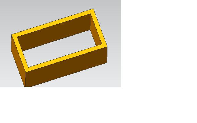

最近碰到了怪的现象,不知道怎么解决希望知道的高手告知呀。左右对称的东西大致如同,倒内部的斜角,全部倒不行,把它剪段一半弄好再镜像却可以 不知道何解

是不是倒角尺寸太大了!应该可以的啦!

不是,因为对于封闭的曲线倒角有一个singel 和total的区别。你如果全部倒角就选total,如果只对其中的一条线倒角就选singel。如果不是这个问题的话,就是给的倒角已经超出了它本身的厚度,这样是无法倒角的。

这个怎么可能不能倒哦,除非是其他软件转过来的破面
