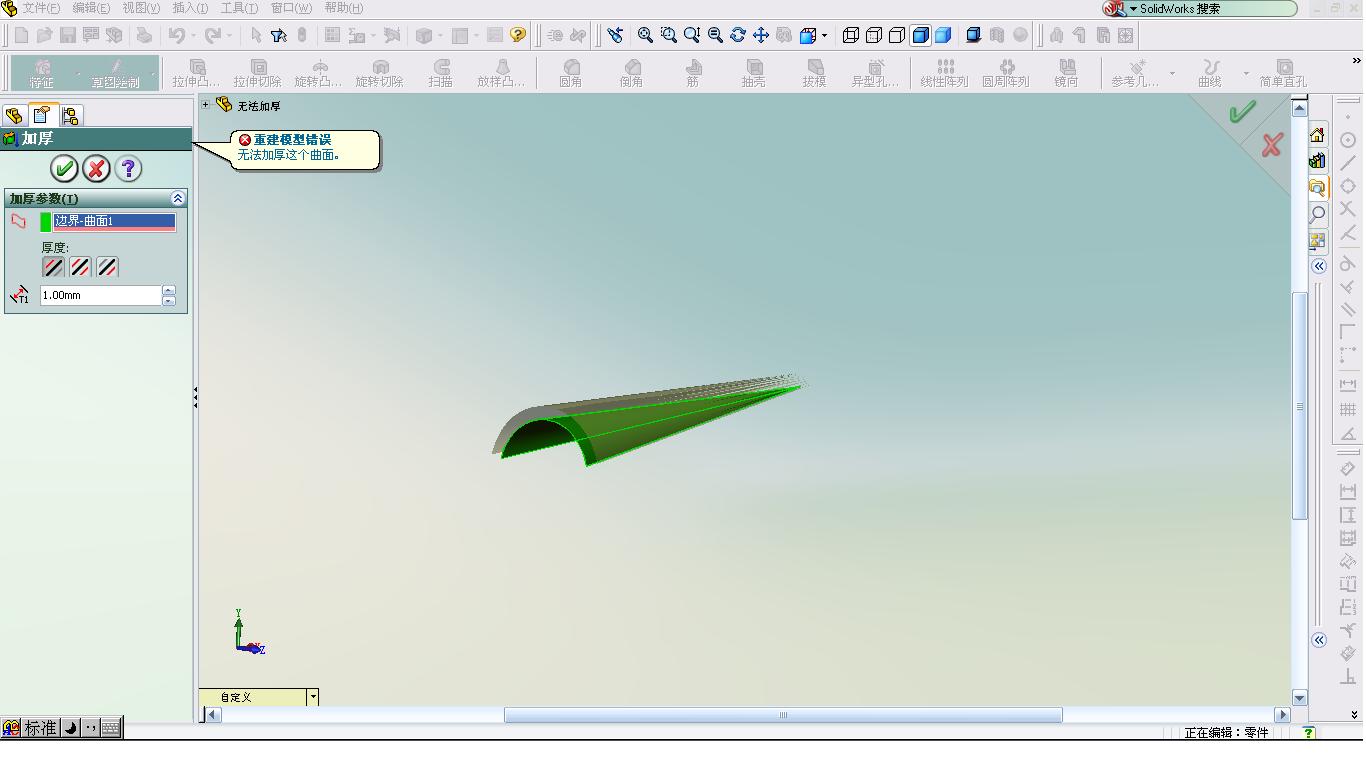

这个曲面为什么无法加厚?

式过了,内部加厚没问题。
 楼主| 发表于 2009-12-28 08:43:21 | 显示全部楼层 来自: 中国重庆
貌似内部加厚没问题,外部和双侧不行,不明白什么原因,不过可以内部加厚能达到目的了
发表于 2009-12-28 09:59:31 | 显示全部楼层 来自: 中国山东烟台
内部加厚没有问题,主要问题在曲面的尖角位置的点,点向下位置是可以缩放的,向上没有加厚的可能!把尖角去除即可两方向都可加厚!
发表于 2009-12-28 10:16:06 | 显示全部楼层 来自: 中国广东东莞
用曲面偏置,问题在尖点位置。只能向内加厚。
 楼主| 发表于 2009-12-28 10:19:11 | 显示全部楼层 来自: 中国重庆
好象的确是那样,谢谢各位帮忙解说
发表于 2009-12-28 13:43:57 | 显示全部楼层 来自: 中国上海
有意思,长见识了
发表于 2009-12-28 13:56:52 | 显示全部楼层 来自: 中国上海
我有经常碰到这种类型的问题,每次都是复制两次面,用曲面填充的方式形成实体。
