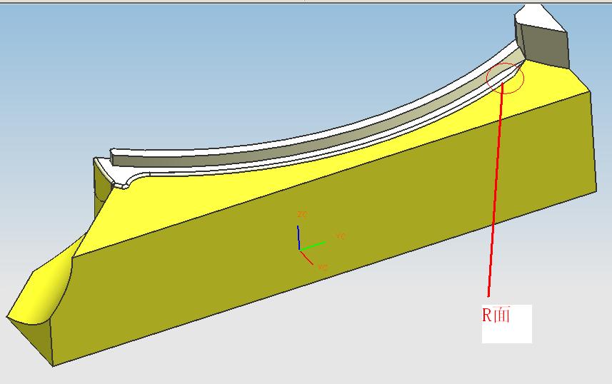

为什么在UG中,把实体块用分割体分割后以前R面变成烂面了。变成烂面后如何修补?请高手指点。多谢!!

你可以先不要分割,用导出部件来移除产品参数,然后重新打开就可以分割体了

发表于 2009-12-28 14:02:56 | 显示全部楼层 来自: 中国湖北武汉
砍开  在合并就好了  有时不行的话就是你裁体用的片没做好

 楼主| 发表于 2009-12-28 21:36:13 | 显示全部楼层 来自: 中国广东广州
很感谢楼上两位朋友热情的指教.* v2 v" K; }0 }9 l7 z
那我为什么分割其它类似的图形而没产生烂面.烦请能解释一下在什么原因下会产生烂面呢?多谢!!

发表于 2010-1-11 19:43:55 | 显示全部楼层 来自: 中国天津
分割的位置注意不要选在与面与面的棱线相切的地方,相交都没问题的,相切容易产生烂面
