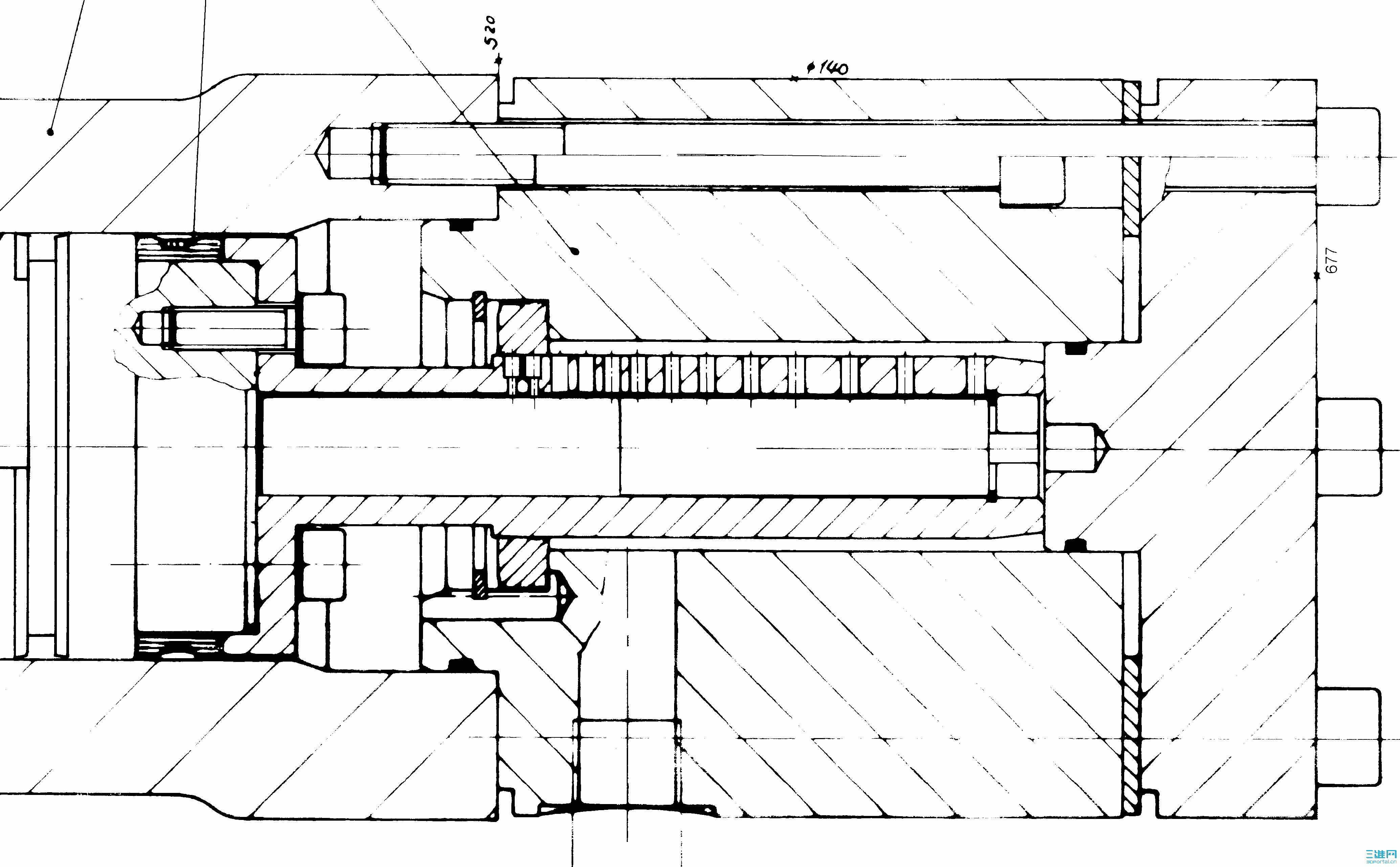

大家看到过这种结构的油缸缓冲吗?一般油缸缓冲靠行程终端节流针阀,附图好像是靠径向小孔节流,而且卡簧右侧的垫片还是浮动的。有哪位高手能解释一下这种结构的缓冲原理吗?先谢了。. v. `4 B- j3 R' g! w

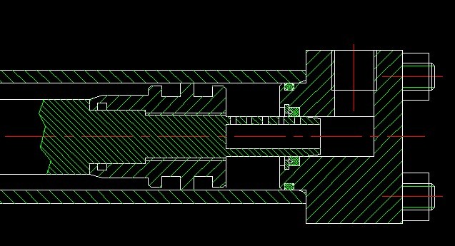

发表于 2009-12-28 20:09:06 | 显示全部楼层 来自: 中国广东深圳
当缓冲柱塞通过缓冲垫圈的时候,节流小孔依次通过垫圈,无杆腔的油与油口的流通面积逐渐减小,达到比较好的缓冲效果.8 |& h, W8 `2 y

发表于 2012-3-19 21:06:05 | 显示全部楼层 来自: 中国浙江湖州
1.粗心的看,楼主的照片和二楼的图差不多。其实,两种结构是有点出入的;
2 V( }; B3 ^. ^6 i2.楼主的图,可能用五百字也表达不完全。它主要是靠最(最)中间的小柱塞腔的油通过急剧减近的孔道向大腔排油来实现“恒”加速度缓冲的。注意有调整片,小柱塞,密封圈,轴向沟槽,进油口与大腔间直接相通等细节。6 g- t2 A& k4 p& ?
3.二楼的图在缓冲区,大腔与进油口是不直接相通的,要通过小孔来完成大腔的进排油,而且小孔是等距排列,所以有点阶梯式缓冲加速度。启动(前进)时亦然。楼主的启动特性不受缓冲结构影响。

7# zjp741208107
- S- d) V( I% j) V+ T0 n8 ^
6 _0 G3 Q% o( o7 D/ G$ Z  U7 _观察的真仔细!
9 L  z; [& u7 d( t5 M5 v) N确实有区别,楼主的图中在缓冲机构中间有个小柱塞,请问这个小柱塞是和缸体固定在一起的吗?
