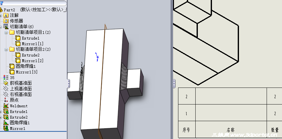

现在遇到个问题:
- \1 f7 o# T" P3 U; C7 L( w正常的焊接件出工程图一切顺利,序号、切割清单正常。
/ Q$ \! D8 u7 j; n5 C/ i1 w如果把这个焊接件制作成镜像零件,那么,这个镜像零件就变成一个实体的零件了,在工程图中不能出清单了。我想大家也经常遇到过镜像焊接件吧,不知道大家是如何处理的?介绍一下经验,谢谢。

俺还正想讨论这个呢3 Z7 t5 M9 `$ p: b% b, S+ Z
一旦做成镜像焊接件,它的切割清单是从原零件直接被复制过来的。删都删不掉。
7 s* n; Z( I5 ?( f' F2 p而且很容易出错——所有切割清单项目显示为同一项内容 而且原焊缝会进入切割清单项目
$ s; G" ?+ O$ s( I' C" S( `" o+ Y8 @& N- U) R% m2 m% V# E) m  d
俺现在的做法是出切割清单之前先断开链接——但是那样一旦修改就头大:mad:
" {& M% W3 ?2 d9 ?
# L7 I% r: U7 X* a, v( k万恶的公司龟腚,不能用文字说明对称零件 :ang:

补充一下,现在用的09SP5.0
& k4 d' n2 v  ?* |' O/ H不晓得2010版是不是好一点

发表于 2010-6-20 16:11:44 | 显示全部楼层 来自: 中国江苏泰州
