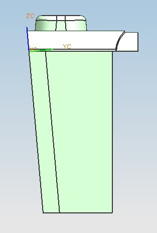

UG默认有6个视图,好像都是默认好的,怎么根据方向去更改它呢?如图,我改好坐标了,视图还是不能根据坐标摆正过来,为什么?

因为你的坐标目前处于相对坐标上。也不是没有办法,最简单方法就是按照坐标重定位下。另外一种就是视图→方位→进入选项,选择所需要的视图方式就好了。如不明白我再补充。

 楼主| 发表于 2009-12-28 10:55:00 | 显示全部楼层 来自: 中国浙江金华
原帖由 wjok5188 于 2009-12-28 10:43 发表 http://www.3dportal.cn/discuz/images/common/back.gif
8 _" L3 e9 ^# ~! \! z因为你的坐标目前处于相对坐标上。也不是没有办法,最简单方法就是按照坐标重定位下。另外一种就是视图→方位→进入选项,选择所需要的视图方式就好了。如不明白我再补充。
1 h, O! n) [" ?( R# ?
6 ~, h1 z6 R4 K- G
; m  Z5 S7 R) T. U+ z1 L6 g& V还是不明白,请帮我摆成Z轴垂直的视图看看

发表于 2009-12-28 11:04:31 | 显示全部楼层 来自: 中国浙江宁波
看看
用的重定位。你看看是不是你要的?

 楼主| 发表于 2009-12-28 11:12:50 | 显示全部楼层 来自: 中国浙江金华
回复 4# wjok5188 的帖子
老兄,你的UG版本太高了,我打不开,我的是4.0的
发表于 2009-12-28 11:55:52 | 显示全部楼层 来自: 中国浙江宁波
给你转了个STP

发表于 2009-12-28 12:26:39 | 显示全部楼层 来自: 中国浙江嘉兴
视图  方位里自己调
