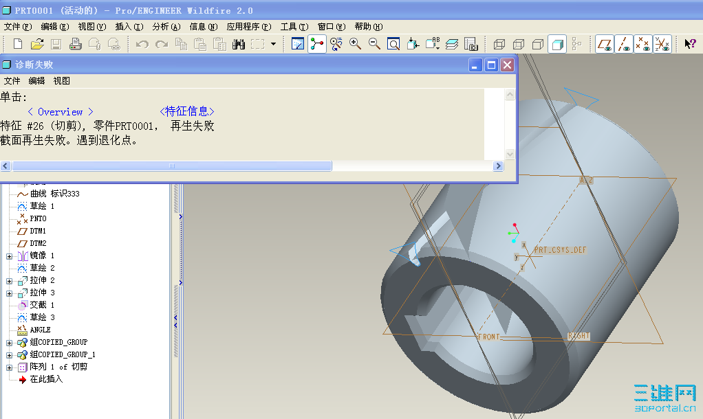

[求助] 急求。。。阵列时遇到退化点是什么情况
发表于 2009-12-28 10:23:46 | 显示全部楼层 |阅读模式 来自: 中国河北
麻烦各位高手给解决一下啊  因为要交作业  新学的什么都不会。。。在线等答案啊

发表于 2009-12-28 10:44:20 | 显示全部楼层 来自: 中国浙江宁波
你把特征树展开看下,出现这种情况应该阵列时子特征位置没在父上,切除空的,所以失败

发表于 2009-12-28 11:20:55 | 显示全部楼层 来自: 中国北京
你把草绘的曲线和你的混合特征在组成一个组后在阵列就行了 上传个图片,原文件就不上传了,

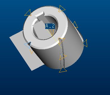

发表于 2009-12-29 12:10:05 | 显示全部楼层 来自: 中国浙江杭州
这个是齿轮吗,不明白怎么退化点
