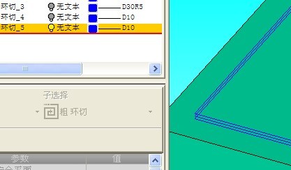

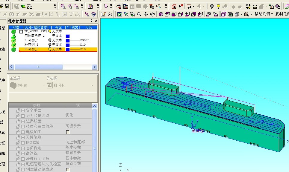

从今之后我们不用羡慕PM光平面一次分几刀下了!我们E9也行!比PM还要强!不信你们自己试试!个个会用!十分好用!进入正题,首先我们要了就E9的毛坯功能!首先我们开完粗之后侧面余量和底部还有余量!到光刀的时候我们侧面不留余量底部留余量!之后我就直接用开粗功能来光平面了!不是精铣水平面!而是直接开粗!比如之前的程式还留有底部10个丝余量!这时你想分多少刀就多少刀!你想分10就一刀下0.01!觉得好的就顶几下!是不是比破庙强啊!E9的毛坯功能实在强大!

若是銑電極之類的軟料 可能在某些特殊情形 可以出現這樣的路徑
3 M6 Q7 [* n  U! Q; o3 @
, f0 j" _7 i5 ^2 W% j若銑模具之類的鋼材 是不容許有這樣的光刀路徑的 對編程 跟操機現場的人 都是照成困擾) Y  `5 \8 n# _, V8 N, B2 t+ W

7。0也可以呀,用根据层做光面,按余量去分步光面

开粗用来光平面是光不到位的
9 b: h" v8 j. {3 |1 H不信你自己看看刀路到底没有??
