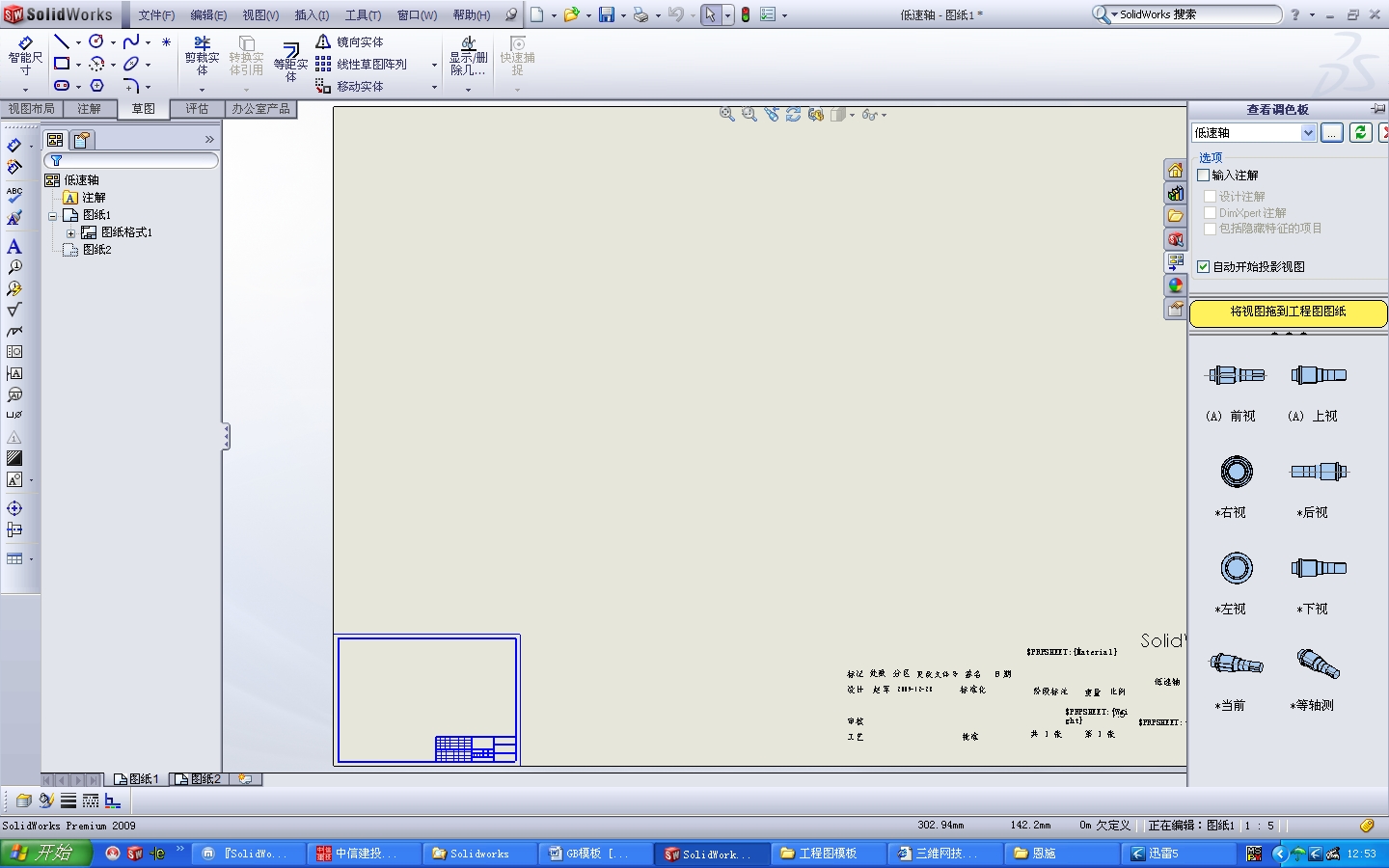

图框和标题栏缩小在左下角,标题栏文字落在右下角。???

奇怪,你是在编辑图纸格式状态下制作的模板吗?感觉你是在绘图状态下制作的
发表于 2009-12-29 07:58:01 | 显示全部楼层 来自: 中国河北石家庄
没有把图纸中的图形等删掉再保存模板

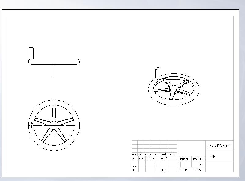

发表于 2009-12-29 11:38:32 | 显示全部楼层 来自: 中国广东深圳
修改了一下,看看是不是你要的

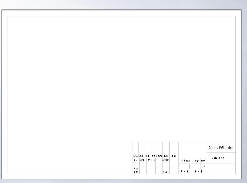

楼主,我打开了你的模板,发觉没有你在楼顶贴图中的缩小现象,但是你的模板不是在图纸格式状态下编辑的,而是在图纸状态下编辑的。这样做一方面图纸格式不太安全,另一方面一些不该显示出来的属性链接关系都显示出来了。
* k, L$ E/ |9 K; o* O建议你将模板设计转到图纸格式层去。9 Y8 n# b" @! D; v" k4 X
方法:右键点击“图纸”,选中“编辑图纸格式”

在图纸编辑状态下显示的只是一张白纸,什么都没有。
发表于 2009-12-29 14:54:35 | 显示全部楼层 来自: 中国上海
原帖由 共鬼逍魂 于 2009-12-29 14:21 发表 http://www.3dportal.cn/discuz/images/common/back.gif5 h( ^9 \' k' _: X. b! m; d, d+ E
, E/ ?# ?) g# Y# o7 a1 }* {+ L) \! u+ H, B) Q5 [
是啊,应该在这张白纸上做模板的,你既然已在图纸状态下做了,就把做的东西转移到白纸上去啊。
