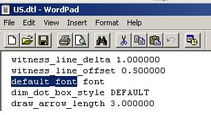

改工程图配置文件default_font

原帖由 zorro2 于 2009-12-28 14:55 发表 http://www.3dportal.cn/discuz/images/common/back.gif
# }) R6 i. C% e, W改工程图配置文件default_font
1 I$ m; d/ A8 }. b9 G# h
- Q; A7 {" t* J. a( T8 I
抓个图。~~~
发表于 2009-12-28 15:18:12 | 显示全部楼层 来自: 中国广东中山
原帖由 wilsonqiu 于 2009-12-28 15:09 发表 http://www.3dportal.cn/discuz/images/common/back.gif# j* B1 Q- ?7 h+ Y' [3 O  F
9 C$ \( ~, _. G2 ]* g6 O- Z( S, q6 R# E# p# }+ c1 y: o
抓个图。~~~
  o/ h- _% O  L" S5 m
3 c. L, o2 d" a4 B: Q) J" C4 X9 A. @1 f5 O: J& B0 f5 b8 |7 ?1 g
正解
 楼主| 发表于 2009-12-28 16:39:50 | 显示全部楼层 来自: 中国山东威海
将font修改后点击应用和保存,字体改变。关闭PRoe再重启又不好用了!
# l( F, q! g' I  {& C5 X" |能不能修改后,以后出图时不用再改字体了% q$ ?, D( h' e2 v
