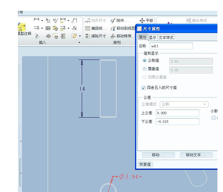

Pro/e 怎么回到它原始状态,缺省状态我的Pro/e 被我改来改去,现在好多状态好像跟原始的不对了,比如生成工程图显示不了虚实关系等等,我想把它恢复到装pro/e 的原始状态

我按照大师们的指点删了config.pro,+ [$ q( ]" U# e3 k9 v
0 F! d: q: R$ G4 G0 t) f5 j% N删了config.pro界面可以,但我不知道这个文件的删除对其它命令是否有影响
7 B* N4 c. R- P) P5 ~, M0 y
  |; g: \0 J8 d9 @0 @我的工程图的公差又不可以标了, 还有箭头突然由实心变为空心的,不知道原因出在哪?& w2 @; Y  [5 ^: A/ I) P

问题解决了
问题解决了,我删了syscol.scl文件,这是我自己以前建的一个文件,公差就可以标了,供以后朋友们参考
