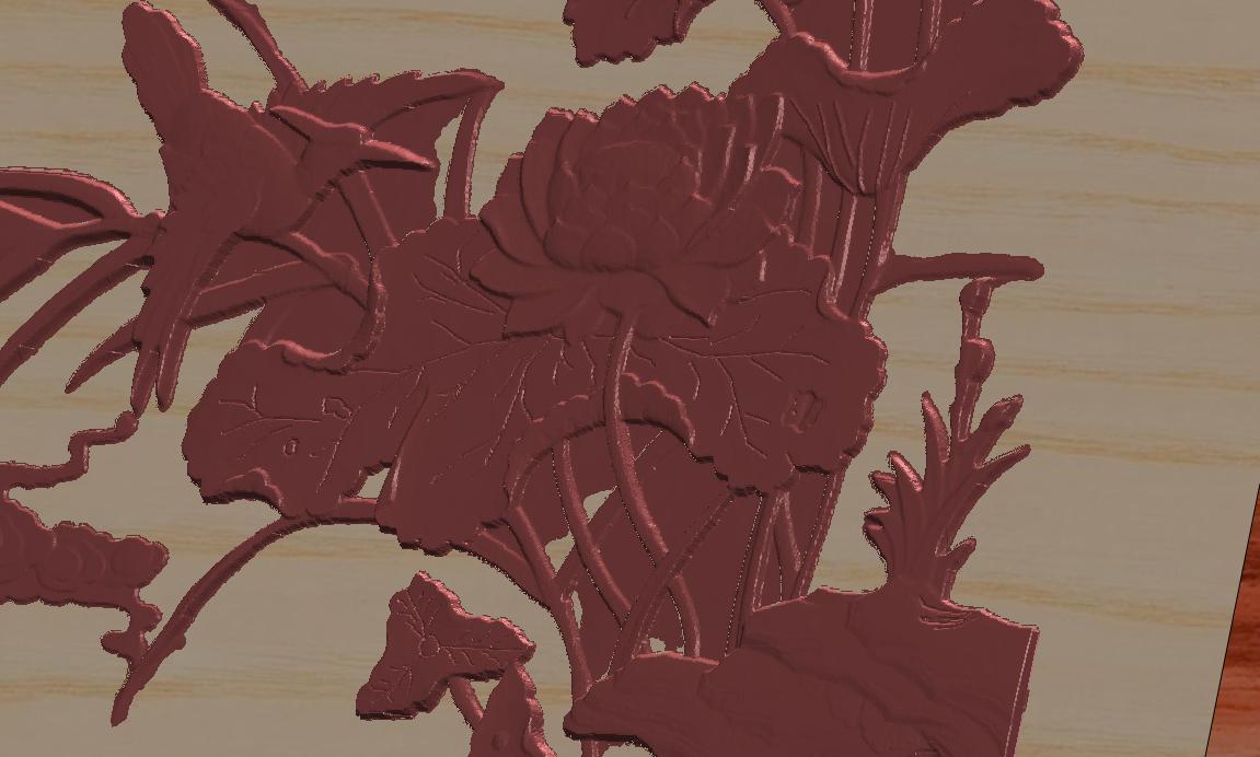

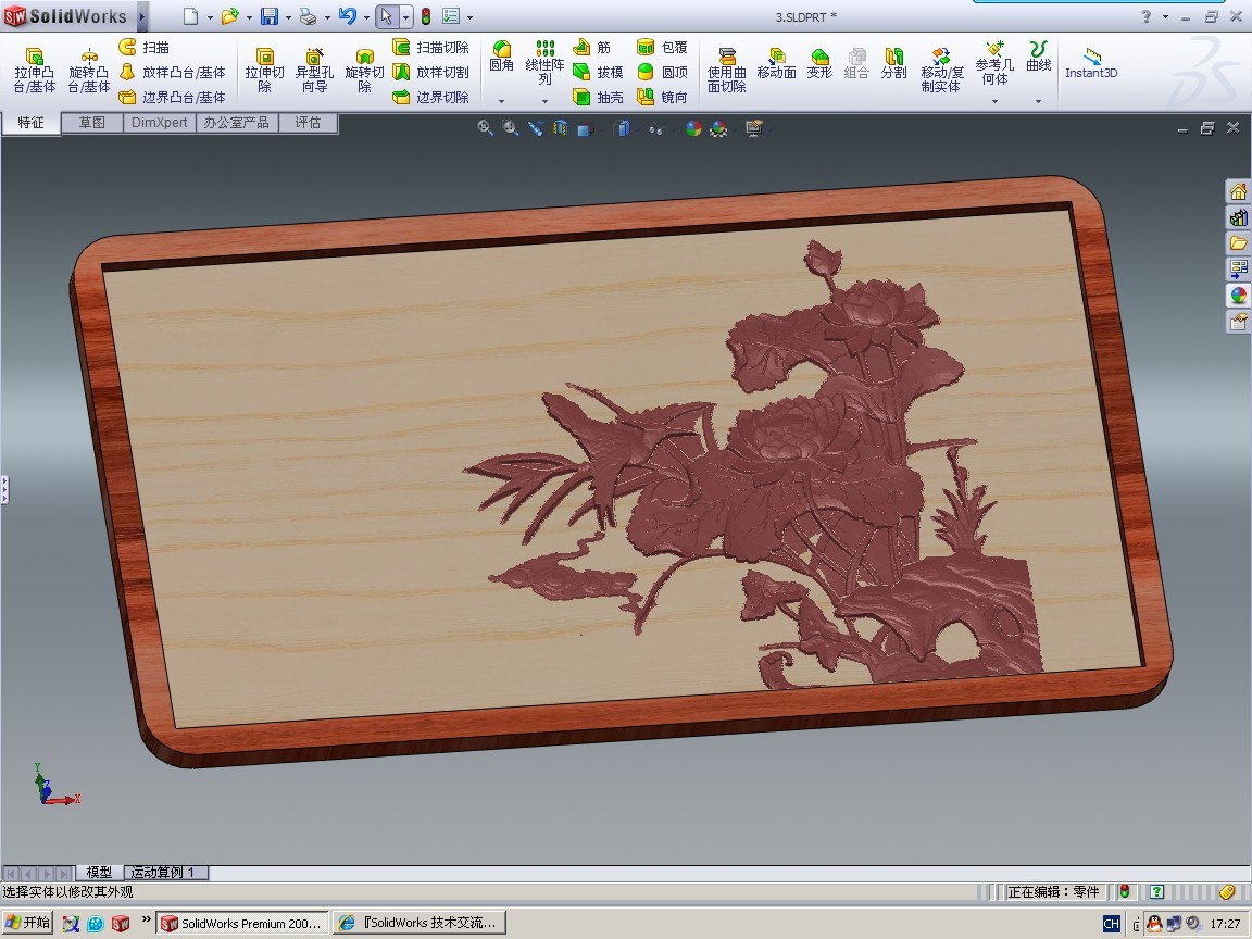

经常看别人辩论什么软件好,没意思,在实际工作中几种软件结合起来使用效果更好,发挥各自的优势,甚至有时在现场解决问题你可以用铅笔,钢笔,甚至粉笔,砖块在地上画画,能解决问题才是根本,业余自娱自乐弄了个茶具,雕刻机是自己设计的,东西自己设计自己加工,然后自己享受,呵呵,以前看到一个贴说搞什么3D一辈子这样太累,其实可以从中找到乐趣的,当你的设计水平提高时可以玩很多的,比如国外一些工程师就业余自娱自乐自己设计个游艇,飞机什么的业余自己玩,呵呵,但要提高自己能力,不然玩不起的,呵呵,还得提高,现在就先玩点简单的,弄了个茶盘,还没设计好,先发个草图给大家看看,呵呵,结合artcam做的。http://1

中间的图案是贴图,还是自己画上去的?

原帖由 123512736 于 2009-12-28 18:29 发表 http://www.3dportal.cn/discuz/images/common/back.gif# d2 R$ l1 }8 W) @  V% c
中间的图案是贴图,还是自己画上去的?
% ]* n$ h" n1 J5 O3 z
还涉及到加工,要出加工程序,肯定不能贴上去,但这类艺术图形的设计不是solidworks的强项,所以我用artcam设计相关艺术图形,然后导入solidworks,用solidworks 进行结构等相关部分设计,每个软件都取其优点,最后的CAM计划用solidcam,artcam等软件顾名思义是艺术类加工软件,考虑了设计者的专业背景,所以有的地方做的“傻瓜化”但这样的设计对提高效率降低成本带来了麻烦,比如一个艺术工作者可以用自己设计的图片很快生产加工程序,但这样的加工程序垃圾代码很多,因为软件考虑了设计者的专业背景,很多地方弄成了傻瓜化,但对于有加工制造专业背景,又有一定艺术细胞的人来说,加工,设计上都可以优化,不会只用一种软件,这样不管从设计,还是加工上体现的优势都很明显。
