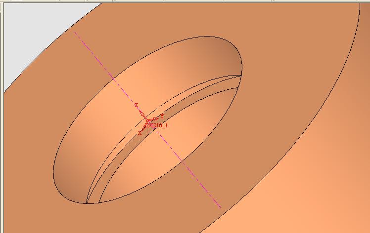

不知道有哪几种道路可以干这种类型的工件    最好能贴个图看看或者编个程看看也行

磨把T型刀,用2.5轴就干掉了

3 H( T% B- p( l/ `9 e! c我是用IT的,就是用2.5轴搞的,很轻松... :lol:

用2.5轴就够了

是啊,关键是刀具啊,你用3轴的是做不到加工倒勾的,只能欺骗软件啊
