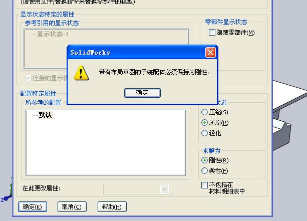

solidworks 2009 sp4.0 9 F& V/ _# C1 k( M! L
用布局草图画子装配体就不能设置为柔性(sw07中好像是叫灵活)?这样子装配体就不能动起来,难道要我在总装配体中再组装一遍么。会死人的,画了3天了,两百多零件。 不知道2010版本中有没有这样的限制。0 f- U3 V& z, q  r1 A: G( l* U5 A9 f

 楼主| 发表于 2009-12-29 11:44:47 | 显示全部楼层 来自: 中国浙江绍兴
"将布局草图相关的配合通通压缩"/ v  s/ ]" P, i4 D2 C% a
( U1 k0 W' l! j: s. k8 X$ X4 T这会弹出一大堆错误提示,并给以后的修改留下隐患吧
发表于 2009-12-29 13:17:01 | 显示全部楼层 来自: 中国江苏常州
原帖由 coolvtr 于 2009-12-29 11:44 发表 http://www.3dportal.cn/discuz/images/common/back.gif
( K9 `+ Z7 n! G4 h1 e7 G"将布局草图相关的配合通通压缩"
! A) p+ I" r, z3 O. ?8 ]  _; {6 ]" @3 T6 Q7 ^; s
4 P  j/ l7 H. _; }6 y  P
绝招:解散子装配体
