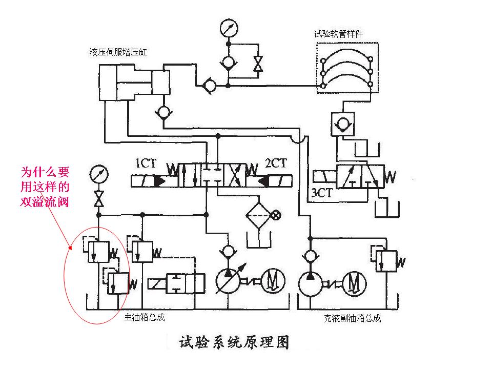

这是一个软管试验测试的液压原理图8 O$ M, W+ L7 A3 V0 p- h4 o
有冲击试验3 U" Z- k" D! N  n1 Y( T* h) ~& B
伺服增压油缸的增压比是6.5,软管的最高测试压力100Mpa8 {  L* h* G. c6 y
请问图示画红线溢流阀的用意?

远程调压。

左边的泵可以实现三级调压,也可以是远程调压,看你选的第三个溢流阀是什么型式的,主要工况是看你的系统要求。。

应该是为实现多级调压的。

应该是为实现多级调压的。

根据工况应该是多级调压的" [& a2 H  x, i8 r- w1 ]
说是因为不停的有脉动冲击,影响阀的寿命
$ U9 S, g) x$ T9 t% z$ N还不知用什么样的阀, 请问有这样的阀吗?
