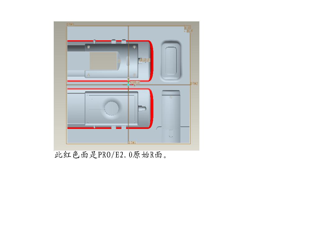

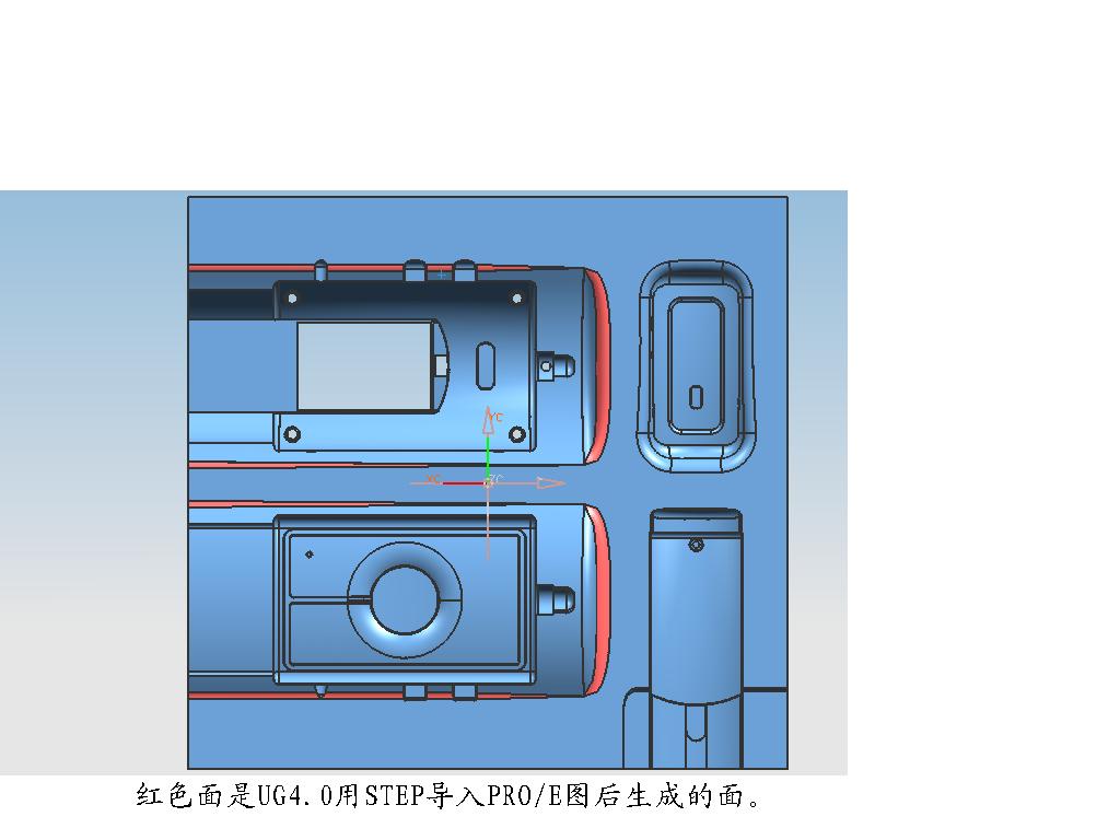

为什么UG4.0用STEP导入图档后原图的R面变成了不规则烂面?如何避免和修复?请高手指教。多谢!!
发表于 2009-12-28 22:00:45 | 显示全部楼层 来自: 中国山东济南
由于各种软件建模时使用的阶数不同,或者使用的转换器版本不一样会出现这种情况。一般解决方法为:1.使用自身的软件导入然后再导出。2.出现问题的地方一般都是规则的,使用扫掠等功能可以轻松搞定。

这个很正常  没个软件接入不一样   有时有PRT转成STP后 也不是实体了
