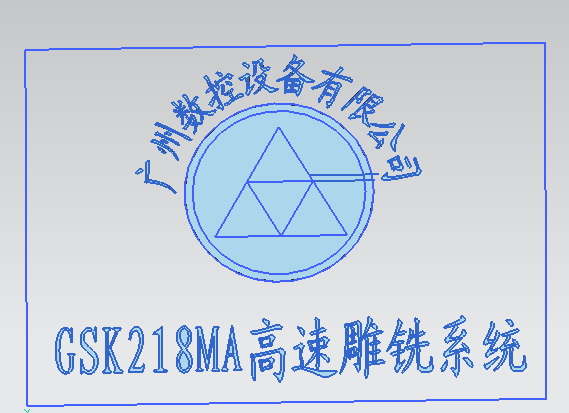

请教高手,这个几个字怎么加工出来,字是凹下去的

最后没办法,只好用PM了
发表于 2009-12-29 19:18:57 | 显示全部楼层 来自: 中国广东深圳
加工模块里面,点插入,点注释,在这里打出来的单线字是可以加工的

; O; v6 n+ F$ }. r) h1 E用MC挖槽 框选字 搞定
