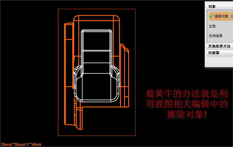

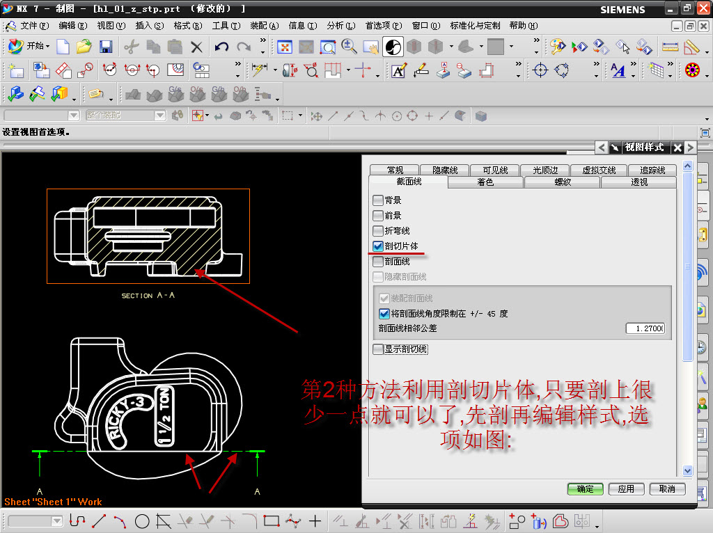

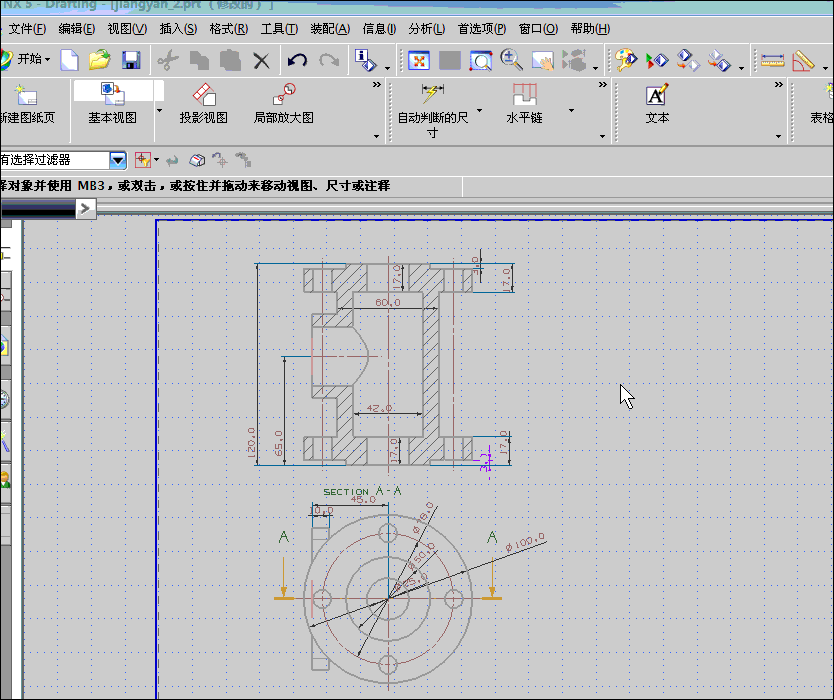

最近画工程图时突然发现向试图不理想,总是把不需要的部分也投影出来了,大家想想办法,解决一下。

很标准的视图嘛。。如果想把不要的去掉。就把视图编辑一下,不要的删掉

是有这个问题,一般咱们做向视图都会取一个局部,不知道有没有什么好的办法?

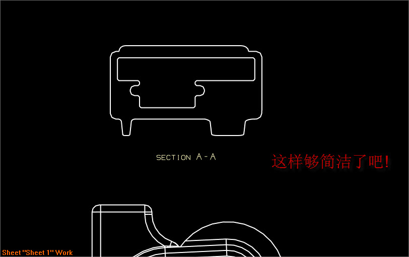

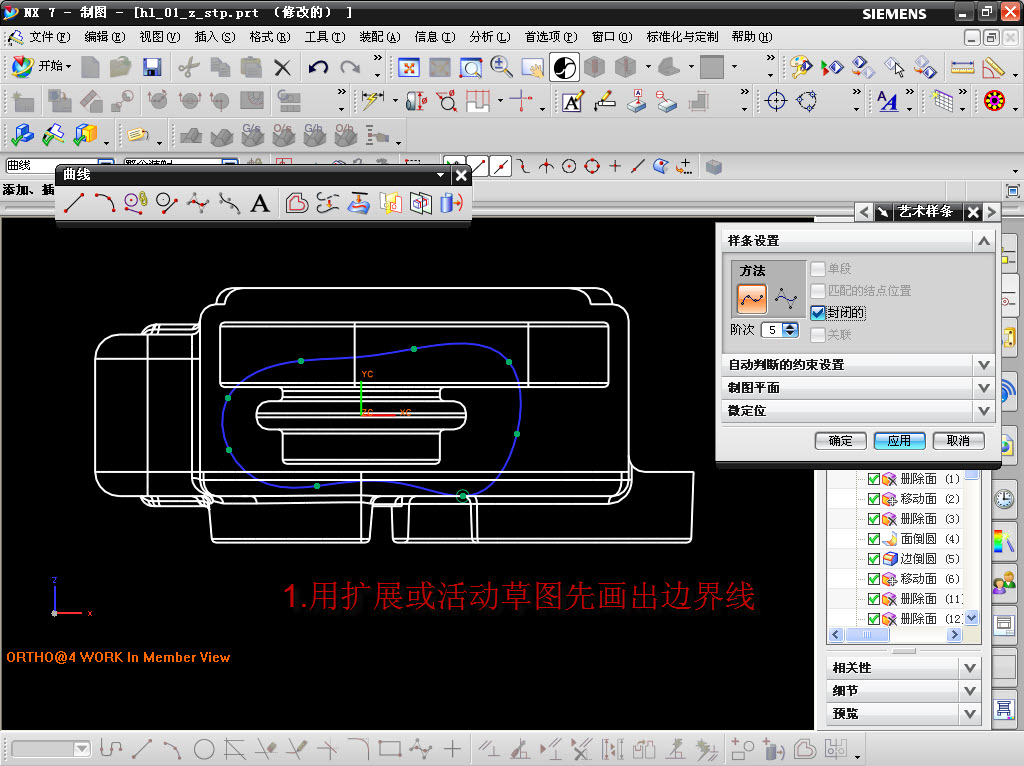

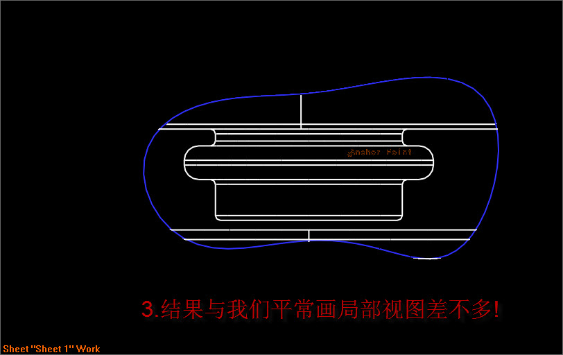

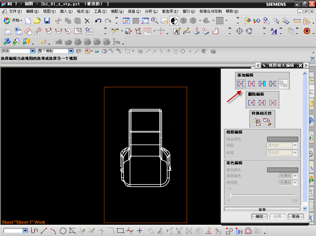

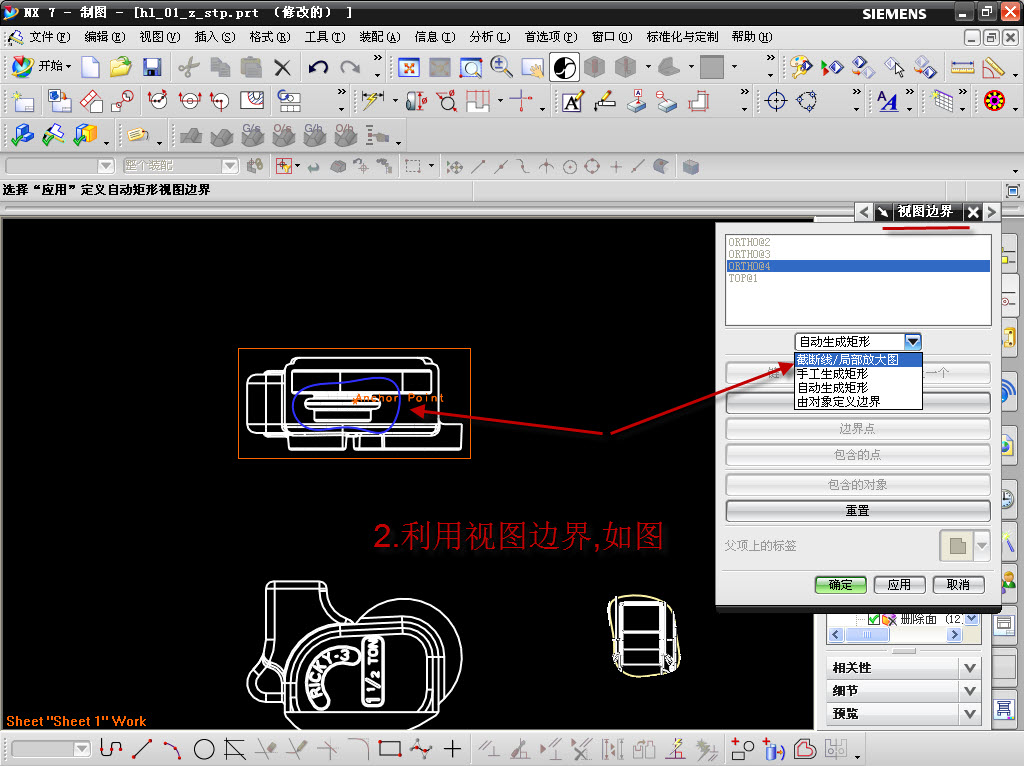

beyond2009 + 5 完美教程
