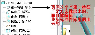

下图中的第一个特征是怎么做出来的,谢谢

发表于 2009-12-29 08:40:43 | 显示全部楼层 来自: 加拿大
应该是从外部导入的!
 楼主| 发表于 2009-12-29 13:49:45 | 显示全部楼层 来自: 中国浙江台州
楼上能详解一下吗,怎么导入的

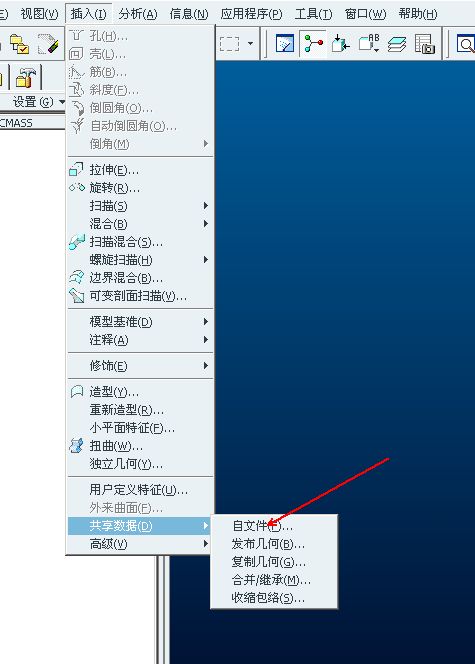

发表于 2009-12-29 14:43:20 | 显示全部楼层 来自: 中国北京
如下图 用这个命令就行了
