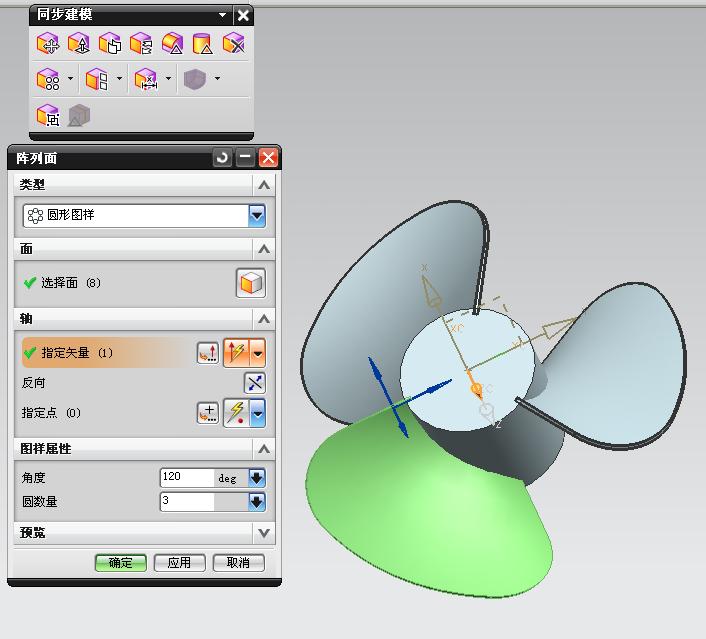

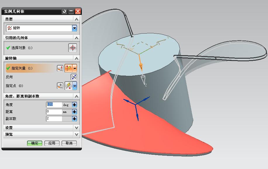

NX 6.0建模的叶轮,请用阵列做做出其他两个叶轮,角度分别为120度,我做过不行的,但也不知道为什么不行?# p: O4 t8 }& f( w6 W  E8 X/ ~- G' I
请指教,模型在附件上。

发表于 2009-12-29 09:11:10 | 显示全部楼层 来自: 中国福建三明
1.JPG 同步阵列
beyond2009 + 3 应助

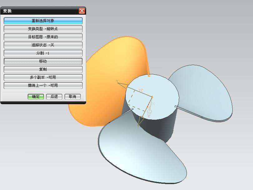

发表于 2009-12-29 09:15:06 | 显示全部楼层 来自: 中国福建三明
2.JPG 变换阵列。。。。
beyond2009 + 3 应助
发表于 2009-12-29 09:19:23 | 显示全部楼层 来自: 中国上海
个人感觉用第一个好,应为支持参数化了WAVE几何,而第2种是去参数化!
 楼主| 发表于 2009-12-29 09:26:53 | 显示全部楼层 来自: 中国浙江宁波
那是不是阵列特征是不是不支持片体阵列,为什么我用这个阵列特征做阵列就是不行,选不上!
发表于 2009-12-29 10:26:31 | 显示全部楼层 来自: 中国福建三明
; h2 F1 w& h! B! A# e再来一个。。。。。玩完闪人
beyond2009 + 3 应助
发表于 2009-12-29 13:16:13 | 显示全部楼层 来自: 中国湖北武汉
直接旋转就可以做出吧
