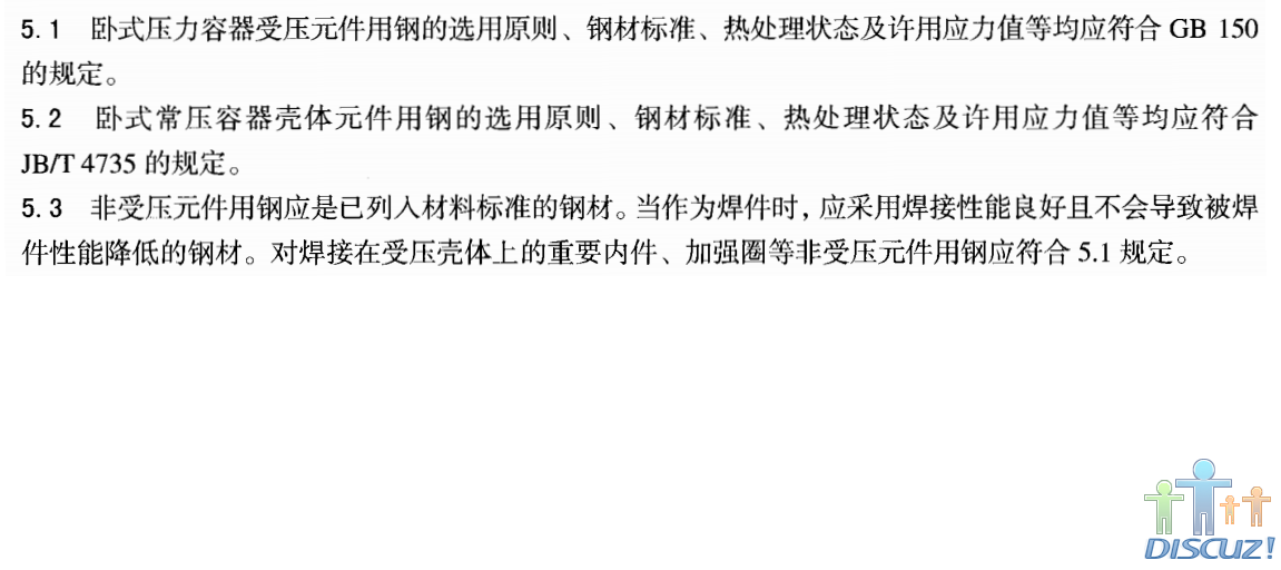

发表于 2010-1-4 11:31:35 | 显示全部楼层 来自: 中国北京
6 c  {9 N3 B( e9 p% ]5 Z" L
! b$ `- i  L2 W& m) |& U卧式容器标准关于鞍座的计算既适用于常压设备,也适用于压力容器。标准中也有明确的说明。
