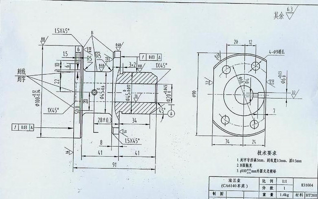

求一张CAD的加工量表面的夹具设计图 万分感谢

我想这个得二次装夹. `0 j# \6 _& G! A  h
然后得上钻床
& m3 J/ A' j) V我想试试
发表于 2009-12-29 12:50:41 | 显示全部楼层 来自: 中国贵州安顺
这个可按下面方案处理:
: \" S! T8 y; i6 k9 B# a6 x1.车出ф100端面、ф20孔(通孔)。4 G8 ]$ y; n2 o! N* X9 z/ j
2.钻ф9孔(孔深15)。
) n6 u5 h1 A9 o# H/ [! _+ _! U8 a3.车夹,利用ф100端面、ф20孔,ф9定位,端面压紧,即可。
