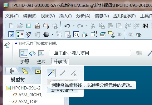

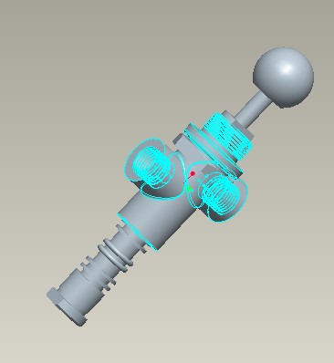

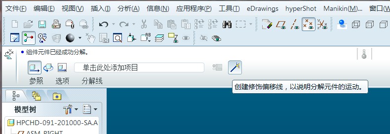

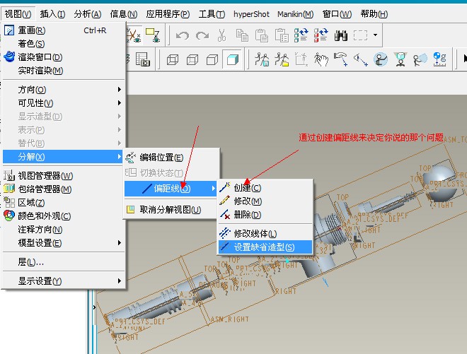

Pro/E怎么生成爆炸及怎么加轴线 详细说明  请高手们指点指点 非常感谢

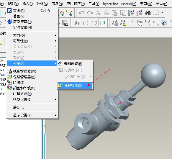

1.单击视图----视图管理器,弹出如图菜单,单击新建。系统将默认名字EXP00015 h4 l! d4 Q" _, l' c' n
2.点选“定向”命令。点选“新建”。系统默认视图名字VIEW0001# |/ P8 j& M3 @" {; Z
3.单击视图----分解-----编辑位置。弹出如图菜单,其中运动参照可以随便选(根据个人习惯)。其中值得注意的是“优先选项”命令,我喜欢选“随子项移动”名令-----我也没有什么心得,大家自己试一试吧。之后就可以手动调整出希望得到的爆炸图。最后确定。
) `' s; D% O8 c- w4.回到“视图----视图管理器”菜单,单击分解,单击“编辑---保存”,右键将EXP0001设为活动
. R. l* r/ Q# E8 t4 o, l5.将三维实体调整到一个满意的视角(此次调整是为了出工程图的时候可以直接调用这个视图)。回到“视图----视图管理器”菜单,单击 “定向”,单击“编辑---保存”。
6 r! v/ C& L5 ?1 e0 K2 {- ]' \
