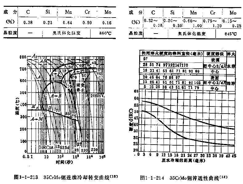

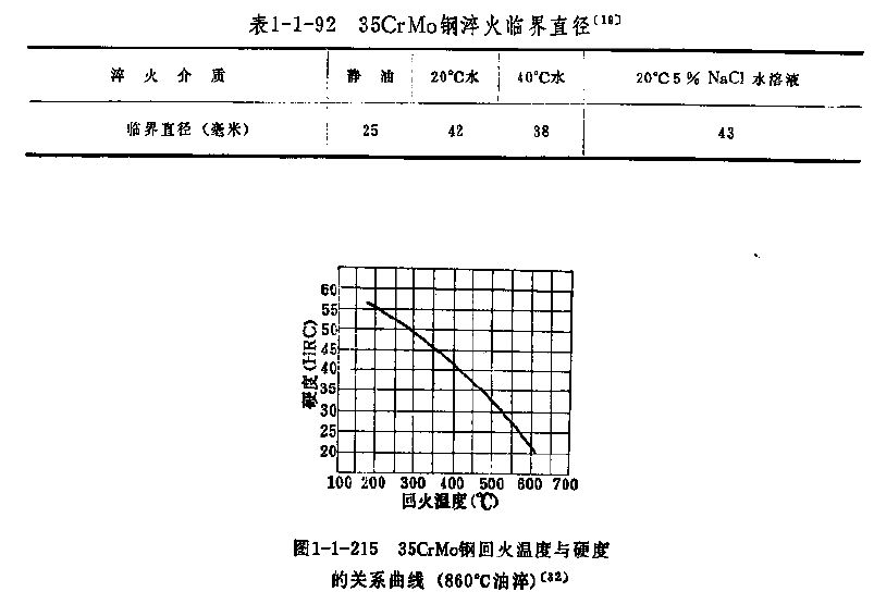

发表于 2010-2-10 09:35:12 | 显示全部楼层 来自: 中国四川德阳
SCM435是日本牌号,对应国内材料是35CrMoA
发表于 2010-2-10 22:20:22 | 显示全部楼层 来自: 中国江苏南京
给几张35CrMo的截图供参考。5 h# J- E  g3 g! s' Z9 G1 P* f
