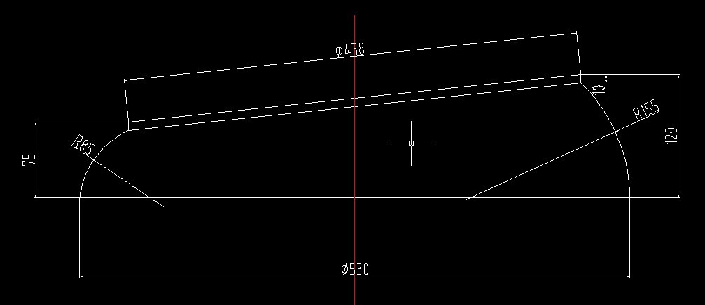

123.jpg 这个用SW怎么做
 楼主| 发表于 2009-12-29 14:13:15 | 显示全部楼层 来自: 中国浙江宁波
请高手指点下。

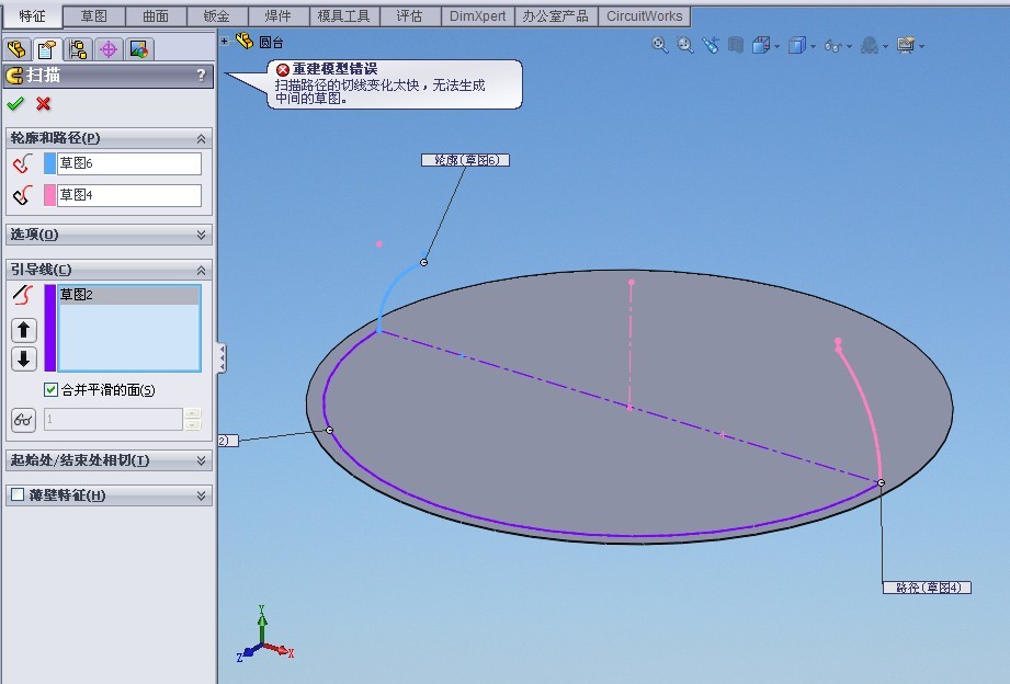

 楼主| 发表于 2009-12-29 14:34:00 | 显示全部楼层 来自: 中国浙江宁波
未命名.jpg 扫描做不出来

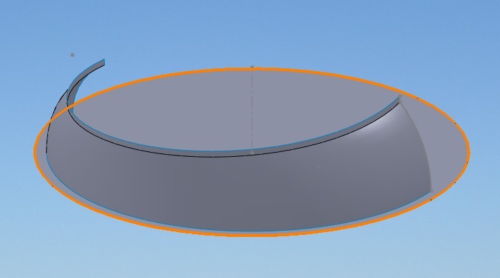

发表于 2009-12-29 14:44:26 | 显示全部楼层 来自: 中国北京
看看这个行不行?

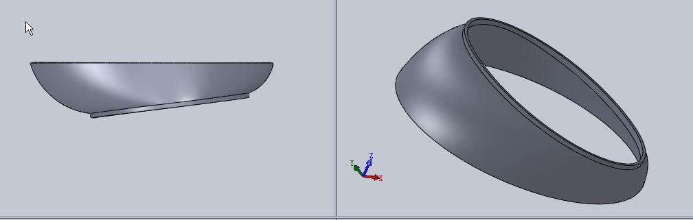

发表于 2009-12-29 14:49:04 | 显示全部楼层 来自: 中国江苏南京
用了放样命令
零件1.rar
71.47 KB, 下载次数: 2
发表于 2009-12-29 14:50:40 | 显示全部楼层 来自: 中国福建泉州
两个草图放样,放样完了倒圆角(变半径)。
( c2 Z1 X1 k3 }看看这个方法行不?
发表于 2009-12-29 14:54:14 | 显示全部楼层 来自: 中国河北廊坊
Snap1.jpg 零件8.rar (237.45 KB, 下载次数: 2)

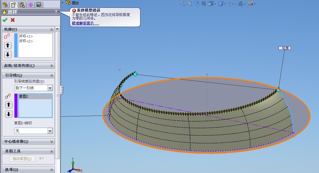

 楼主| 发表于 2009-12-29 15:08:27 | 显示全部楼层 来自: 中国浙江宁波
未命名.jpg 不知道错那了9 e+ ]+ U2 z  t8 H: v* g4 o7 a  ~# M
我用的是09的高手给我的是10版的。谢谢你们

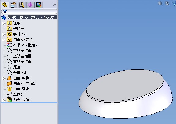

/ A6 S* _  V! h2 p" E' x5 {做出来了 未命名.jpg
