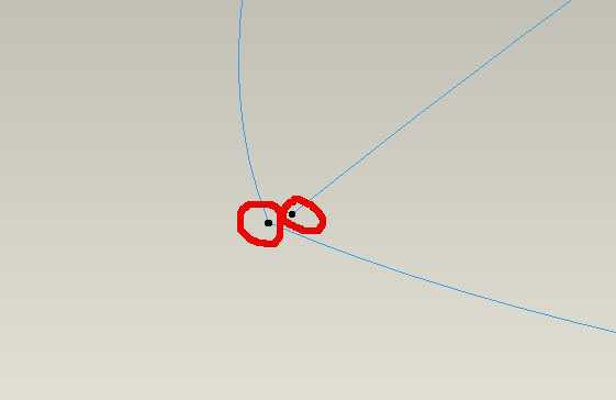

高手给看下 怎么将这两个点画到一起去 PROE里面默认的是扑捉到一条类似中轴线的黄色的虚线上 我是新手 高手给指点下 谢谢

就是在一个面草绘完了 又在另一个面草绘 就是画三维的线 让两条线的线头扑捉到一起

比如说在top视图草绘完了 又在front视图草绘 就是画三维的线 让两条线的线头扑捉到一起

选择先画的草绘作参照,选取时最好在3d视角,这样容易捕捉

你画三维线应该到造型里面, 或者建立一系列点来做.

不在造型里做也可以,但是你画第三根线的时候使用的基准一定要和原来的线有交点,也就是原来线的端点,然后选择作为参考

回复 8# ganyiwei 的帖子
恩 谢谢了 刚学到造型 这样做是方便

回复 10# kevin8hu 的帖子
我就是以那个端点建的基准面 还是不行

还是在草绘里面加上参照,以第一条曲线的端点为参照。
