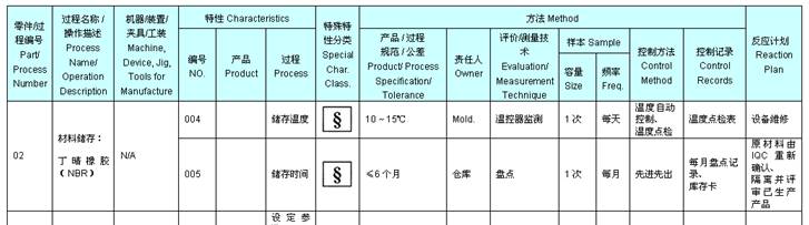

产品及过程特殊特性如何用文件的形式进行定义,求现成的参考范本?
发表于 2009-12-29 19:09:32 | 显示全部楼层 来自: 中国上海
一般在DFMEA中确定产品的特殊特性,在PMFMEA中确定过程特殊特性。
$ u+ m  u5 d3 T2 L6 v. c' W在控制计划中则包括所有产品特殊特性和过程特殊特性。3 V, q% F% x5 |+ K. V1 F
可以采用文字或者符号在“特性分类”栏目中标示特殊特性,这主要看客户有没有要求。0 T# `7 x( m8 v3 t2 X# u

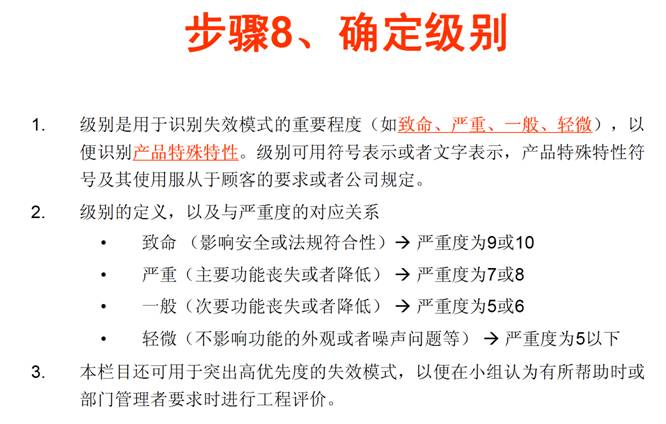

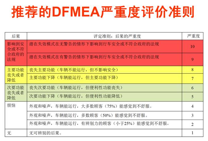

发表于 2009-12-30 12:52:17 | 显示全部楼层 来自: 中国上海
参见图片中的定义,与该特性对产品或者过程的功能的影响有关。图片中所提到的级别就是用以确定是否特殊特性的。

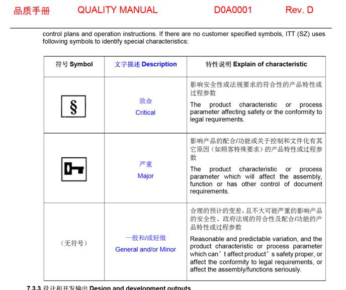

发表于 2010-1-13 10:14:47 | 显示全部楼层 来自: 中国上海
看到这个帖子这么久没有关闭,那还是把我门公司的定义贴出来给你看看:
YHHL + 3 应助
