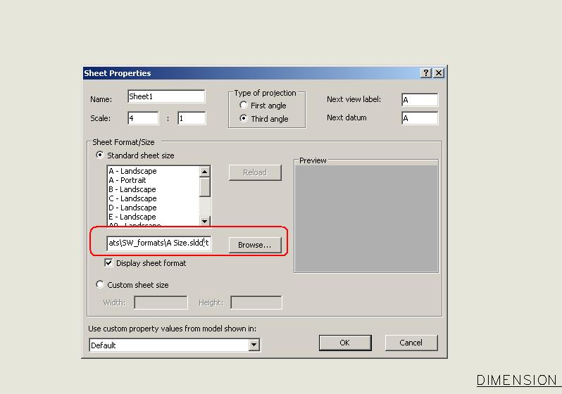

发表于 2009-12-30 10:14:40 | 显示全部楼层 来自: 中国广东广州

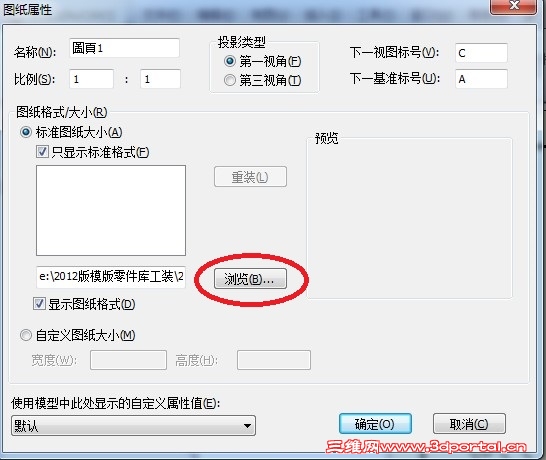

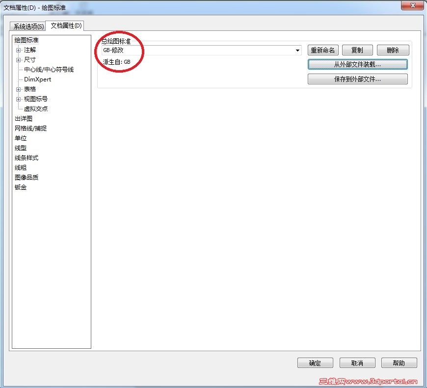

2D图的话右键属性就可以如下图改, 3D的还不知道能否换。0 |6 T* Z$ e8 x$ c; N( y0 o

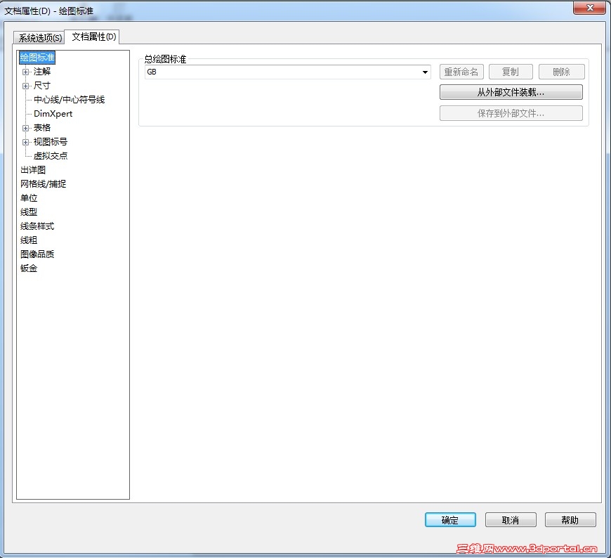

发表于 2009-12-30 13:44:44 | 显示全部楼层 来自: 中国浙江温州
原帖由 和气生财 于 2009-12-30 11:46 发表 http://www.3dportal.cn/discuz/images/common/back.gif
( i  y- `' r$ K- M) k
9 o: V/ Y4 R0 G: G
: Z& C& X. e3 A+ o. g: X- }3 Q“2D图的话右键属性就可以如下图改”是没有用的,他只能更改标题栏和图框,其它不能改,比如字体
/ Q( N( c9 S$ C* C& C; ]* `
5 H+ L9 y" p; E5 X3 R# |
这个是图纸格式,不是改的工程图模板,所以字体之类的并没改动。

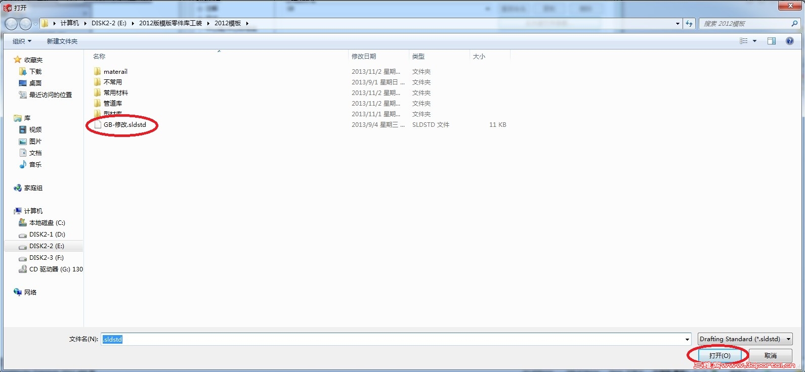

发表于 2013-11-14 13:45:41 | 显示全部楼层 来自: 中国广东汕头
# q4 V$ x/ H1 e/ Y% |) p# f% p
怎样替换模板,将以前的图纸用现在的模板?大家有好办法吗?
发表于 2013-11-14 15:12:00 | 显示全部楼层 来自: 中国湖北武汉

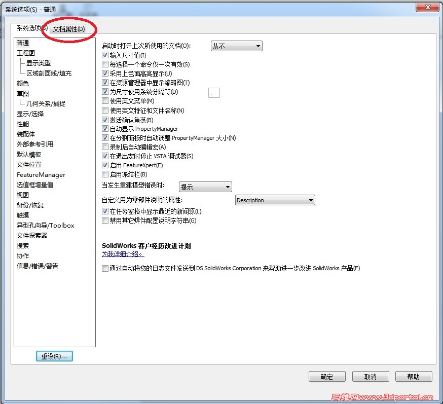

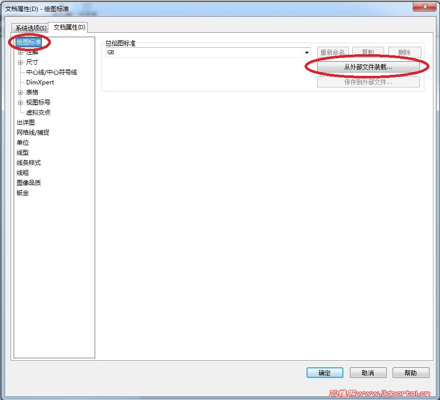

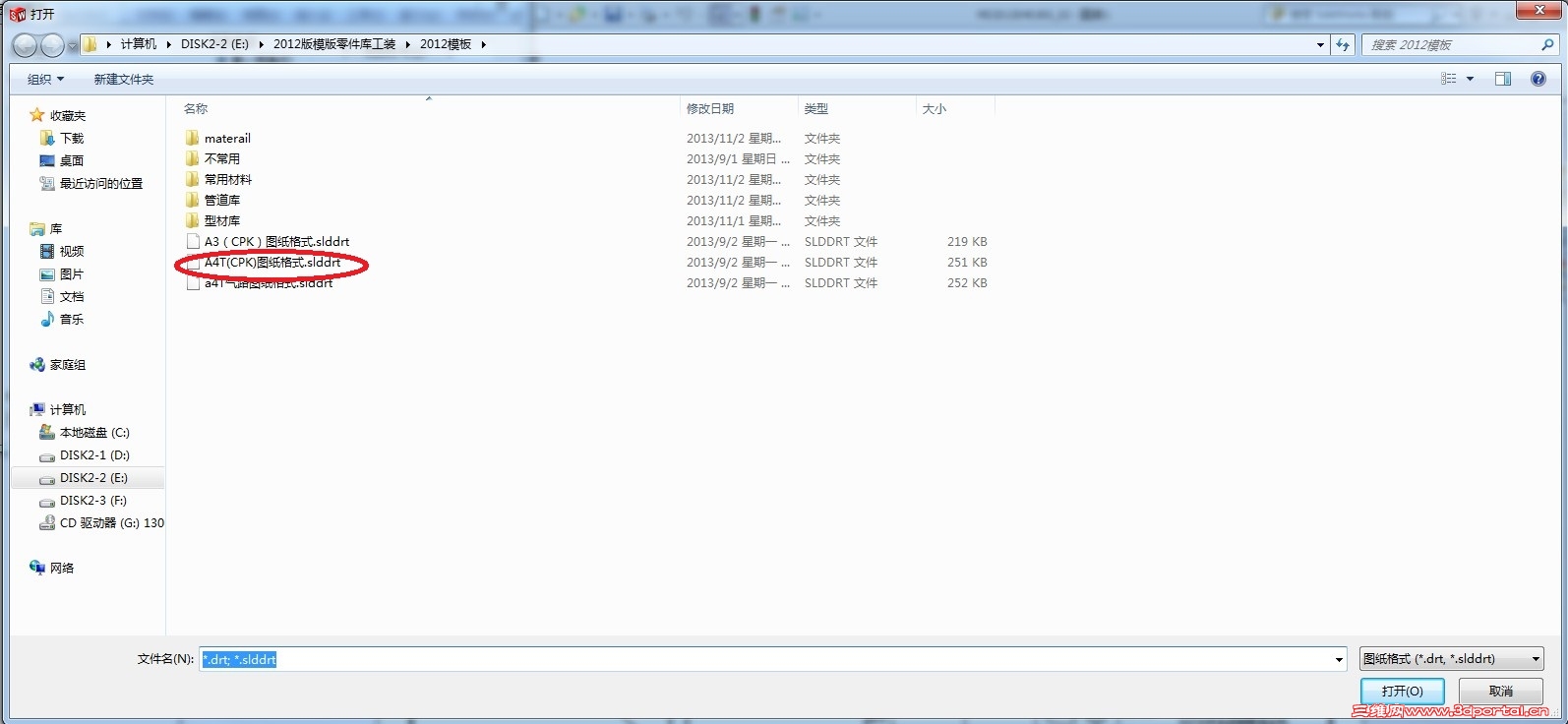

在选项 文件位置中是模板储存地址  将旧版本的文件模板拷贝到新版本的文件夹中就行了  具体自己研究一下就好了 没什么特别的
发表于 2013-11-14 23:38:58 | 显示全部楼层 来自: 中国广东江门
请参照下面
工程图更换模板的操作步骤.zip
1.03 MB, 下载次数: 40
发表于 2013-11-18 18:01:09 | 显示全部楼层 来自: 中国广东珠海
楼上高手。学习了
发表于 2013-11-18 19:48:51 | 显示全部楼层 来自: 中国福建泉州
在属性里面
发表于 2013-11-26 16:47:07 | 显示全部楼层 来自: 中国广东深圳

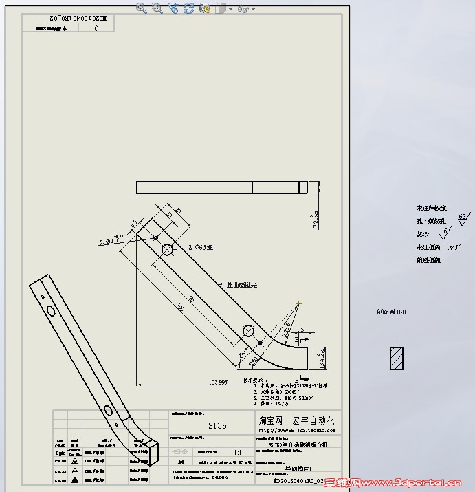

编辑要改的图纸格式,再把现在的图纸格式直接粘贴过来就行了
