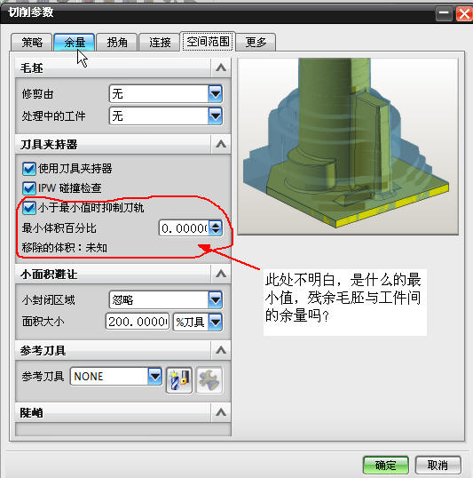

型腔铣里,不明白“小于最小值抑制刀轨”这个参数起什么作用,是和刀具夹持避空有关吧?
, u' e, n1 g6 T3 [3 z( N打勾后出现最小体积百分比,是和什么相比?残留毛胚吗?
) `/ P9 W9 P1 W如图

仅供参考-_-b
! p; K  o5 {# n  V" E5 r1亩平地上有个小土包,如果小土包面积小于某值,就不要在这块地里走‘空刀’(99%的空刀),横越运动跨过这块地。

谢谢, 明白了。
