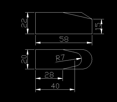

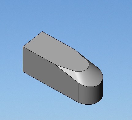

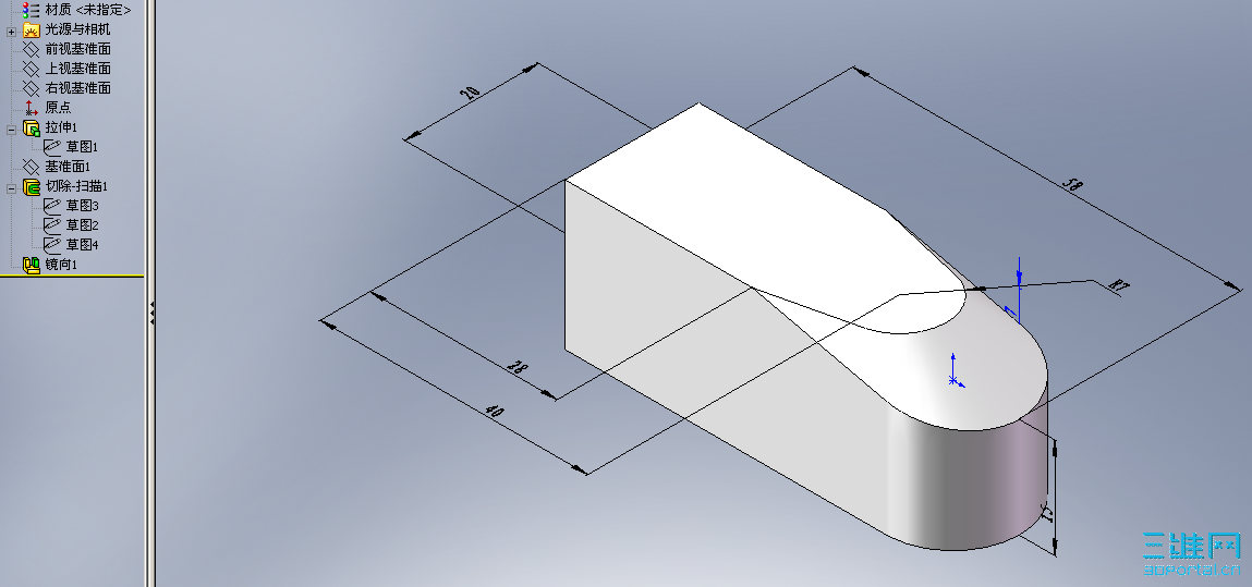

大家帮帮我,明天老板要看,我晚上通宵也要搞好的,一个切除扫描问题,为什么这样,我实在搞不懂,大家帮一下,在线等啊

轮廓草图与路径设置穿透关系。
发表于 2009-12-29 20:21:53 | 显示全部楼层 来自: 中国广东广州
要不就把模型文件传上来。
发表于 2009-12-29 20:25:18 | 显示全部楼层 来自: 中国江苏南京
你这图实在看不懂,哪是轮廓哪是引导线?什么设计意图?最好能把PART放上让大家帮你吧

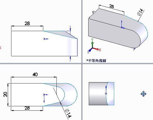

 楼主| 发表于 2009-12-29 20:51:57 | 显示全部楼层 来自: 中国浙江台州
原来好人这么多,先谢谢先,我图简单画成CAD,你们做出来,然后教我,谢谢先
 楼主| 发表于 2009-12-29 20:53:09 | 显示全部楼层 来自: 中国浙江台州
应该是有扫描切除来做,可我不会,会的教一下,或加我Q172504933教一下,感激不进,这个零件我晚上一定要做出来

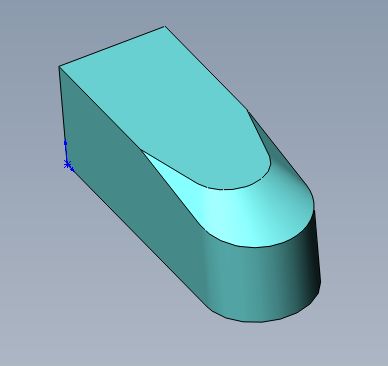

发表于 2009-12-29 21:48:08 | 显示全部楼层 来自: 中国江苏南京
已做出是不是这样?
4 ~) o: e/ {2 n& u- v, C9 z
6 L: K! j! E/ @5 U" L/ `: D[ 本帖最后由 lssxll 于 2009-12-29 21:59 编辑 ]

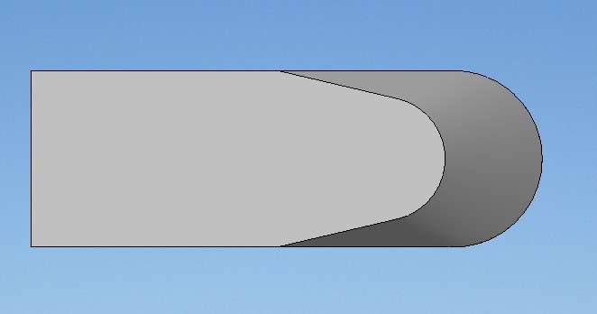

发表于 2009-12-29 22:13:54 | 显示全部楼层 来自: 中国湖南株洲
符合吗?

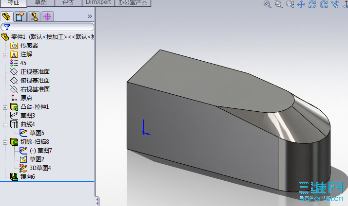

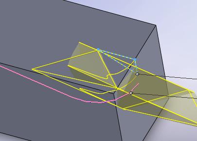

发表于 2009-12-29 22:42:22 | 显示全部楼层 来自: 中国江苏无锡
还是楼上的最好,我做了扫描,始终当中多根线,没办法消除。
零件1.rar
153.62 KB, 下载次数: 24

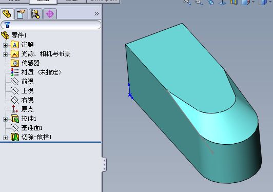

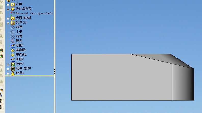

发表于 2009-12-30 10:35:19 | 显示全部楼层 来自: 中国上海
我也是用放样做的,是不是简单点?
) ^( ?9 B9 |# n# W0 l$ o8 j( B 零件1.rar (83.76 KB, 下载次数: 41)
发表于 2009-12-30 11:00:58 | 显示全部楼层 来自: 中国山东威海
楼上方法是简单的多 思路不同 先除后补 值得学习

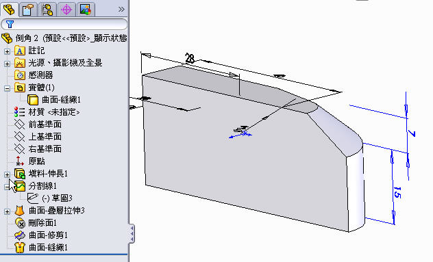

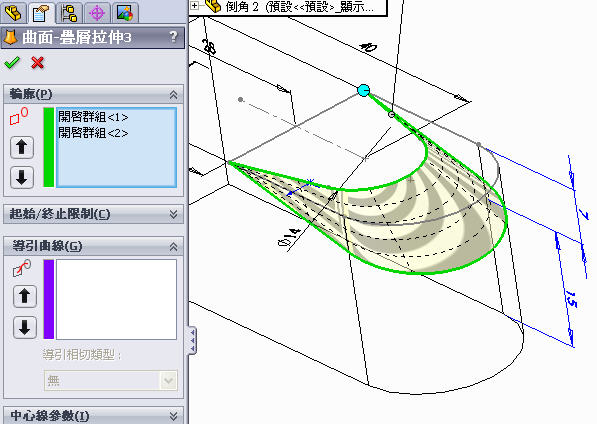

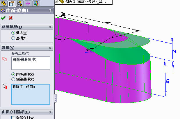

发表于 2009-12-30 14:01:42 | 显示全部楼层 来自: 中国广东惠州

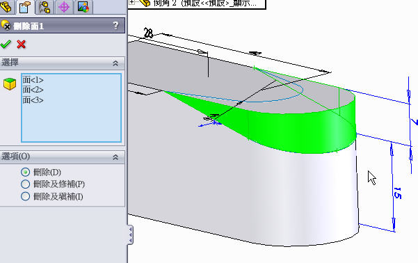

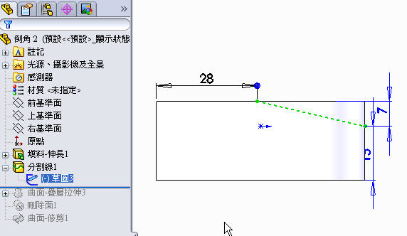

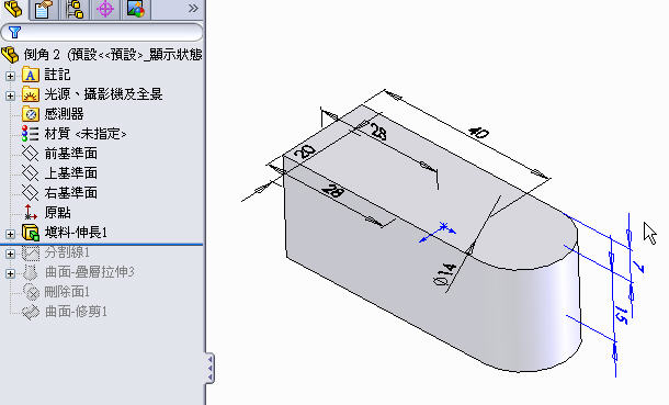

條條馬路通羅馬,曲面較熟介紹個曲面作法 .8 ^4 ]- z0 v6 p) }" J6 C2 E
dz1.jpg 1 h1 t* U5 j1 s6 e. p& l
, T* V5 h( i) o" W0 Z' W# C dz3.jpg 8 L# z6 W9 H$ T( {0 j
dz4.jpg ! R7 q( l1 Q) T7 E. X
dz5.jpg 8 d9 s0 Z. z( z& g' H6 }. T4 {
: w  h" V+ x) i( m dz7.jpg
; ^% v- w: p  z
