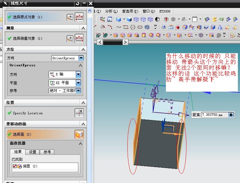

是设置问题还是  这功能本来就这样 只能固定一个面移动另外的一个面?

移动哪个面是和你点选面的顺序有关系的,自己试一下就明白了。
# ~7 Q- b" g4 |+ ~3 G4 o& f1 o$ P2 c8 B( n另外,NX7.0的同步建模里有个“固定面”的命令。

恩这个我知道我的意思0 {! ?' P5 M) t) X: `
我问这个问题 最主要是想搞明白 能否用线性尺寸进行2各面同时偏移
1 K. [# Y5 Y( {) h) n0 w, o譬如同时往外面扩展到想要的尺寸~?8 c) C# ~! K9 r6 ~, n, R
9 s: r7 F- v' M$ O$ U- p" c9 u# K8 A如果只能单移一个面的话 这功能太鸡肋了~
. [) W& a. E' i1 m还不如 偏置 来的灵活 就是打数字 测量麻烦了一点

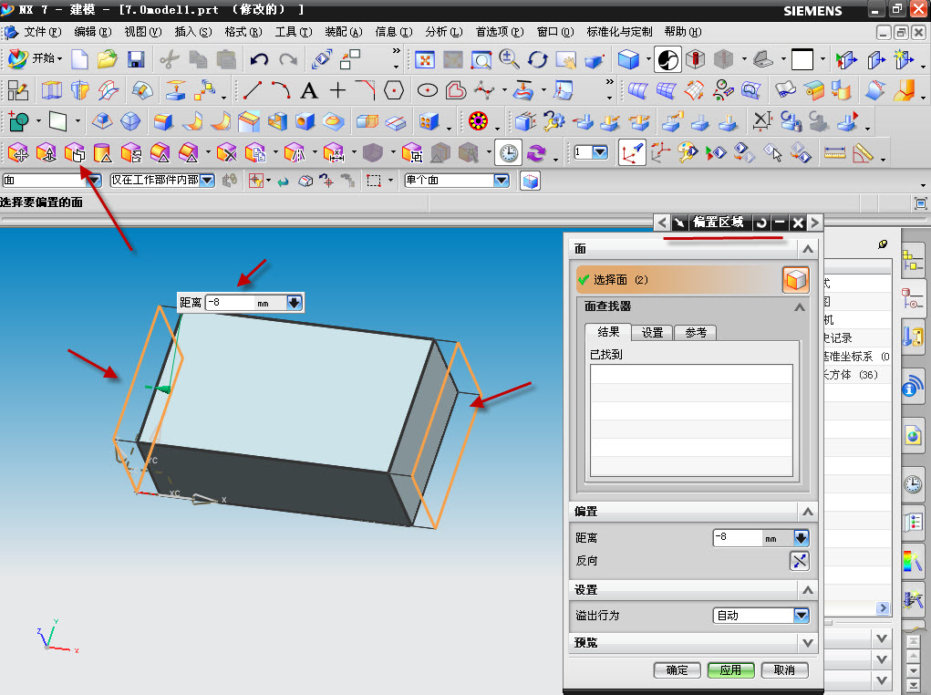

线性尺寸解决不了你的问题,但他有更大的用处,远不是偏置命令可以替代的!你应该用偏置区域:

6# gyhrp
: b2 T4 u5 ]) v: i, y- j6 j9 S/ y$ c恩兄弟你说的偏置区域我也用的~4 X% I8 ?0 p" S+ ?$ Y% M2 L' t1 C
我只是说线性尺寸更好点
# }  ?- ^; o: w9 S8 F' ^  ^: K& S! X打个比方你的 长方形外形是小数的~3 p( d, B, ~$ F- h
我想让2边都矿大到整数 不管是 偏置区域还是偏置
% y: v9 I3 h6 k- s他们都要测量下让后打数字 进行加减乘除& @1 q/ Z; x. s  F
比如我一个长方体 长是60.7896 a0 L* {# D4 f& c  k5 l
我想让2边同时缩小 变成到60~不管是偏置区域还是偏置 步骤都有点多' _* i( t3 [7 R3 q
9 y- o- ^. s) |% W但是如果线性尺寸 可以做到2边同时偏移的话不是方便?
- j# y8 m) q- Z$ ^4 H* f9 L打个60 2边同时缩小
