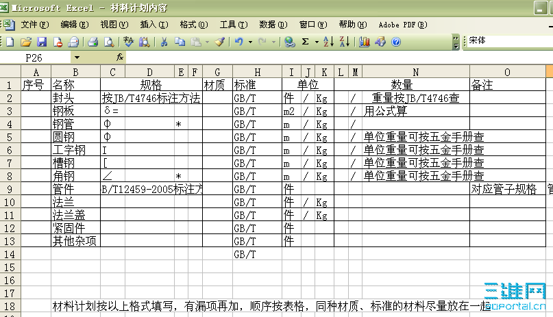

小弟今年毕业,现在一机械厂工作,最近在做一个为冶炼厂的渣罐进行技改的小项目,图纸什么的基本上都搞定了,领导叫我做一个材料计划,请问各位师傅材料计划具体是怎么做的?有没有什么格式啊?谁手头上有材料计划表的话,能不能传上来给我参照下呢??今晚去做了一个晚上,感觉做得还是不行,头都大了!!
发表于 2009-12-30 07:47:57 | 显示全部楼层 来自: 中国浙江嘉兴
这就是你明细栏里要用的材料统计表,物料部也依次购买材料,生产部也依据此领料,领导也依据此作报价依据$ d9 h* R0 E: X1 u2 G9 X
每个公司一般都有自己的格式要求。1 a% v* }; l# W/ `  B1 L& I
不过注意考虑加工损耗等,购买件合格率等,比如紧固件一般要多买一些,因为考虑到其质量问题。多问问同事,刚毕业自己拿不准就要多问同事,领导。
" C" j+ x! _4 d: {0 q贴一图,以供参考

发表于 2009-12-30 08:50:22 | 显示全部楼层 来自: 中国上海
上表中应增加损耗的百分比及每套/每组的用量,每套/每组需用的材料要做一个BOM表.这样一来就不易出错.

发表于 2009-12-30 09:45:24 | 显示全部楼层 来自: 中国浙江嘉兴
原帖由 luo6875 于 2009-12-30 08:50 发表 http://www.3dportal.cn/discuz/images/common/back.gif
; c* z' S: }0 n; g/ t3 b2 K上表中应增加损耗的百分比及每套/每组的用量,每套/每组需用的材料要做一个BOM表.这样一来就不易出错.
3 ?. J8 T( ~& A, t. g
. ]6 y& l6 b7 d0 p' o4 r4 S  y. M. Q
是的,一般我们如果有多套一样的产品,一般在后面添加一栏

5楼说的在理,一般大中型企业都这么做。
发表于 2009-12-30 16:38:55 | 显示全部楼层 来自: 中国上海
这个材料计划应该就是通常说的BOM表吧。
发表于 2009-12-31 23:06:42 | 显示全部楼层 来自: 中国四川广安
单件产品根据设计总图和零件图确定各种材料的用量以及标准件数量,加上一些加工余量和料损就可以了
