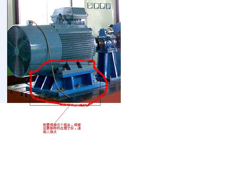

[求助] 台架焊接后的热处理
发表于 2009-12-30 08:21:33 | 显示全部楼层 |阅读模式 来自: 中国陕西西安
台架焊接后的热处理,请高人指点
发表于 2009-12-30 11:04:22 | 显示全部楼层 来自: LAN
采用消除应力退火处理就可以了.0 B8 k6 l7 V; |. E# c
" N7 Y8 P* [6 `+ i, m7 @  K4 b3 _$ K
不过不知道是什么材料的.
wwjxgz + 2 应助
发表于 2009-12-30 12:51:44 | 显示全部楼层 来自: 中国广东佛山
同意楼上的说法,一般采用去应力退火。
发表于 2009-12-30 13:34:21 | 显示全部楼层 来自: 中国陕西西安
低温退火可以啦
 楼主| 发表于 2010-1-9 08:23:01 | 显示全部楼层 来自: 中国陕西西安
这个台架材料用235好呢还是45好
发表于 2010-1-9 09:13:01 | 显示全部楼层 来自: 中国山东烟台
焊后热处理消除内应力,235就行
wwjxgz + 2 应助
发表于 2010-1-14 07:33:08 | 显示全部楼层 来自: 中国内蒙古赤峰
体积应该很大吧,振动时效也可以。
