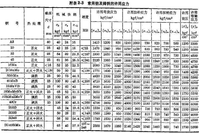

机械设计手册上都没有这个指标啊,如果有人知道,告诉我也行啊,Q235-A、45、40Cr的许用弯曲应力分别是多少啊

请看下表,其中的A3即是Q235-A,其余同。

我觉得要查许用弯曲应力,包括其他许用应力这个做法本身就有问题。许用应力是材料的屈服极限或强度极限除以一个安全系数,而不同的使用场合对安全系数的要求是不一样的。
# D( m% @3 c; h* v' e5 O我的一般做法是用零件最大应力和屈服应力或强度极限做比较,看安全系数够不够。(一般用到的是塑性材料多一些,用δs)" ?, F, g: F! l- H  F, X2 W
δs和δb在一般的材料手册都能查到。

一般计算用的许用应力是指通用件在常温状态下的许用应力,如材料力学和机械零件中用的许用应力,楼主问的应当是这类许用应力。对于不同行业如重型机械、锅炉及压力容器、汽轮机动力机械、机床零件 、起重运输机械等等设计用的许用应力各不相同。使用时应当分别按规定选取。请参照如下资料:8 [- U: E$ i$ _! C9 |
《安全系数和许用应力》 (PDF+书签)

请教一下大侠,这张表里最后两项的“许用面压”和“许用接触应力”两者有什么不同?许用面压是怎么回事?+ ?) J# q- i& u) w- l3 c
