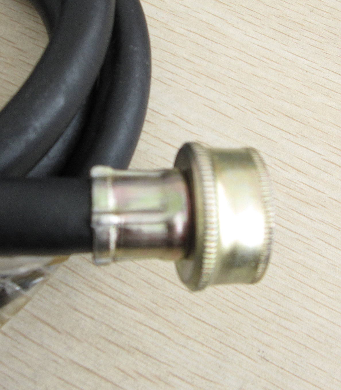

软管与金属旋钮的地方,用什么工艺加工出的;金属旋钮内部的外铆方式,是怎么加工!
发表于 2009-12-30 10:30:02 | 显示全部楼层 来自: 中国上海
有专用金属接头铆接机。将金属接头放在软管内后,启动铆接机,使金属接头变形而铆合。' o& z! T4 y8 t, i& ?5 i

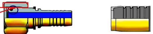

发表于 2009-12-31 21:17:23 | 显示全部楼层 来自: 中国江苏无锡
软管里面有接头的,上面有斜的台阶,防止软管滑出的,末端有槽,软管套上后,在套套子,套子里面也偶斜的台阶,还有套子末端的台阶和接头上槽相配,金属接头铆接机铆接,套子的台阶是正好扣在接头台阶上的 未命名.jpg
7 R3 m9 v7 R* l5 m, c% k如图,连接基本都是这样的,
