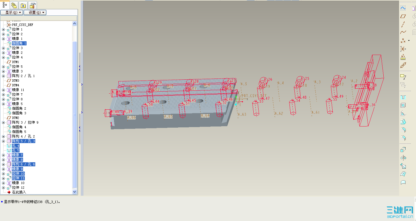

为什么红色线的工件不是实体来的。。这样有什么作用。是装配用的吗???麻烦大家讲解一下
发表于 2009-12-30 10:13:12 | 显示全部楼层 来自: 中国山西太原
看模型树该模型中红色是一些特征,其不显示是不是模型显示里面设置了隐藏了
发表于 2009-12-30 11:24:31 | 显示全部楼层 来自: 中国广东佛山
同意楼上的说法,不是隐藏了就是切掉了
发表于 2009-12-30 11:26:15 | 显示全部楼层 来自: 中国山东青岛
是一些标签特征吧.后来是不切掉了?
 楼主| 发表于 2009-12-30 14:22:06 | 显示全部楼层 来自: 中国广东珠海
呵呵没隐藏哦。。。。(切掉)是什么意思哦!!!
 楼主| 发表于 2009-12-30 14:29:13 | 显示全部楼层 来自: 中国广东珠海
呜呜呜。。。自学就是这样很多不懂还请各位老师多指教啊
发表于 2009-12-30 16:52:50 | 显示全部楼层 来自: 中国江苏苏州
是后来执行切除的特征操作,把这个部位的实体切除了。
( h. ~2 U5 Q4 M5 `! }/ b! K你可以尝试将模型树底部的红色箭头往上拖,一步一步的拖,就看出来了。
