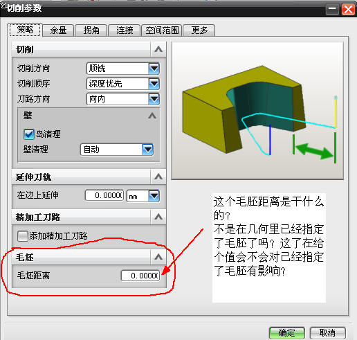

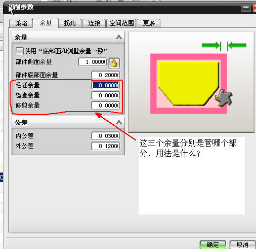

小弟在用UG,但对NX里各种毛胚余量的用法还不算了解,只是知道指定切削参数里 余量 栏内 部件侧面余量和部件底部面余量是加工完这条刀轨后工件剩下的侧面,底面余量。; E: R( o0 r0 J1 S6 `% ^$ o
但切削参数里其他位置还有些余量参数作用不明。如图) B/ r: Q' `; S9 x
请朋友们指点迷津。 谢谢!

经过几天钻研,大概知道了这些参数的用法,在此写下来,给和我一样的新手,有不对之处,请大家指教1 j3 [" `0 f; q1 a2 U- y" M
图4的毛胚余量大概是走平面铣时当定义了面或范围时的偏移量。
2 b3 J9 v8 {# b$ u图5的毛胚距离是走型腔铣时,不定义毛胚,可用此参数指定部件一个均匀余量做毛胚,多用于工件毛胚是铸件时。
8 ]% l) z/ s5 K& H+ R7 q) h! }" e检查余量和修剪余量是在定义了检查体和修剪范围是的偏移量。

发表于 2010-1-6 21:08:57 | 显示全部楼层 来自: 中国广东汕尾
基本正确,在平面铣时如果加工范围是内部,此时如果不定毛坯余量就会加工整个范围。如果加工周边时不定义毛坯则只有周边轮廓一种驱动方式可以使用。
