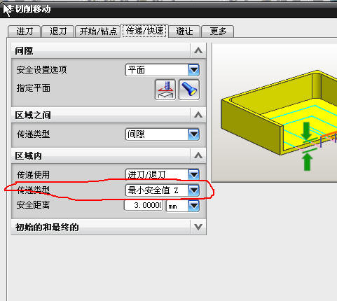

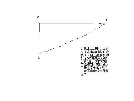

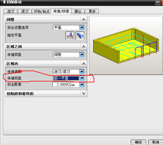

在区域提刀方式上,为了不让抬刀太高,影响效率,经常会用到 最小安全值 和 前一平面 方式,但每次上机都不放心, " |" u  R4 j. G7 @- I& w$ _
因为以前用三菱系统的机床出现过G00不是直接斜线点到点而是走折线,先走距离小的轴,再走距离大的轴的情况。& q4 z( B+ n! w) S" ?- V4 F( W
想问一下,用这两种抬刀方式安全吗?会不会出现这中情况,小弟这全是三菱系统
& j. |+ Q* j. V! O: j  @8 l: r请知道的朋友讲讲!谢谢!

理论上,如果先走的轴是Z轴的话,应该比走斜线安全;但由于先走“最短的”轴,所以未必都是先走Z轴,安全性就不好判定了。对于加工来说,特别是单件加工的工件,还是应把安全放在第一位,用安全平面比较好。

/ }0 \3 H' a$ e& w这不是软件的问题,你在FEEDRATE中给RAPID赋一个值,建议3000~5000。之后UG将RAPID输出从G00变为G01,就不会出现你描述的机床型号造成的过切。
