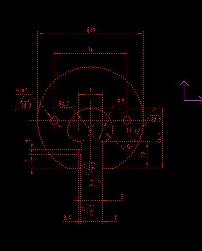

在直径为9MM的轴上车一宽度为0.65+0.07/0深为1.35+0.07/0的回转槽.作为大批量生产的零件该如何检验?
/ M  N2 C, d/ `8 p1 r7 Q1 k想做一类似于通止规但即能检测宽度又能检测深度的检规,怎么做?

发表于 2009-12-31 14:45:19 | 显示全部楼层 来自: 中国辽宁丹东
发表于 2009-12-31 22:49:06 | 显示全部楼层 来自: 中国四川广安
本帖最后由 672623990 于 2009-12-31 22:51 编辑 + f: d$ e: `. {+ V1 T+ L
- }" Q8 r6 x- j6 e% T做个检验直径的卡规检验槽深和槽宽塞规,公差按量规标准设计3 N! o+ t. Q3 L' U' ?# H
贴张卡规简图
