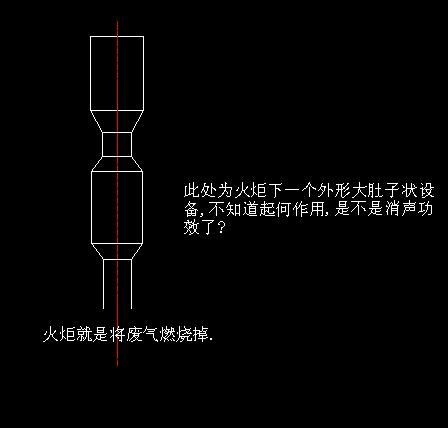

      火炬就是将产生的废气燃烧掉,上部是燃烧的喷头,下部有一个大肚子状东西,起何作用,大家讨论下?+ [% K  N* F' M2 `
# g! u# }$ y/ M      我估计是火炬废气流量较大,消除噪声的功能,大家怎么看呢?

我认为是存储燃料的地方!

肯定不是,长明灯的燃料塔下有供应

减少流量!燃烧充分些吧!!!

燃料气和空气预混,能够使燃烧更充分,而且减少黑烟的产生。

火炬下面的大肚子叫分子密封器!炼厂火炬都有!

起阻火作用!影响火炬燃烧是否充分与火炬头部的蒸汽量有关!

同意7#的说法,火炬头下面是分子密封器,分子密封器是火炬设施中防止回火、爆炸的一个重要设备。它的原理是向其内部连续通入分子量比空气小的密封气体N2,N2进入分子密封器后,在折流的钟罩部分形成微小正压的密封层,外部的空气无法冲破密封气体的密封,当火炬头部分有空气渗入至N2密封层即被阻止,不能在火炬筒内形成符合爆炸浓度的混合气体,不会发生爆炸,从而达到防止回火的目的。

谁有结构图或原理图发上来大家学习研究一下最好。

对就是放空火炬,我不是搞这个,是看到后的疑问!
 楼主| 发表于 2010-1-3 12:05:44 | 显示全部楼层 来自: 中国陕西榆林
如果如同楼上有人所说为分子密封器,可以将其结构发上来,大家好好研究下,我一直以为仅仅是一个空腔!
