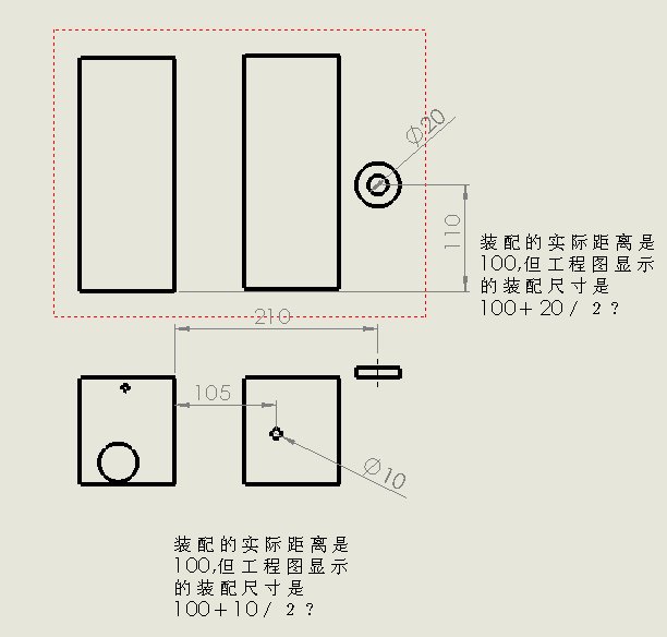

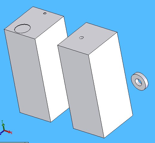

为何装配尺寸在工程图上标注会变化?是什么问题,是设置还是什么问题?请教大家。
发表于 2009-12-30 14:26:26 | 显示全部楼层 来自: 中国江苏南京
应该是你装配的时候选择了圆柱面而不是圆心

 楼主| 发表于 2010-1-11 22:41:22 | 显示全部楼层 来自: 中国重庆
的确,要先在视图中将隐藏线显示出,显示出孔或者轴的中心线,然后配合时的距离才是想要的距离,若先内或者外圆柱面距离,一般都是指的最大尺寸.
