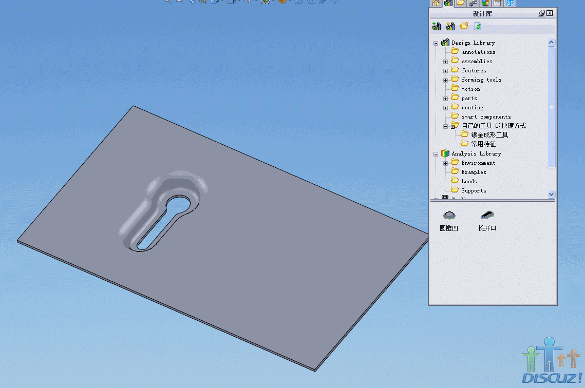

发表于 2009-12-31 10:30:16 | 显示全部楼层 来自: 中国广东中山
未标题-2.gif 4 p# Y  ^% \0 h# E+ C$ I, Y+ M, N. J5 Z6 o
楼主是想要这样的东西吗?
' D& e% R( Y# P% Z 钣金成形工具.rar (259.88 KB, 下载次数: 218)

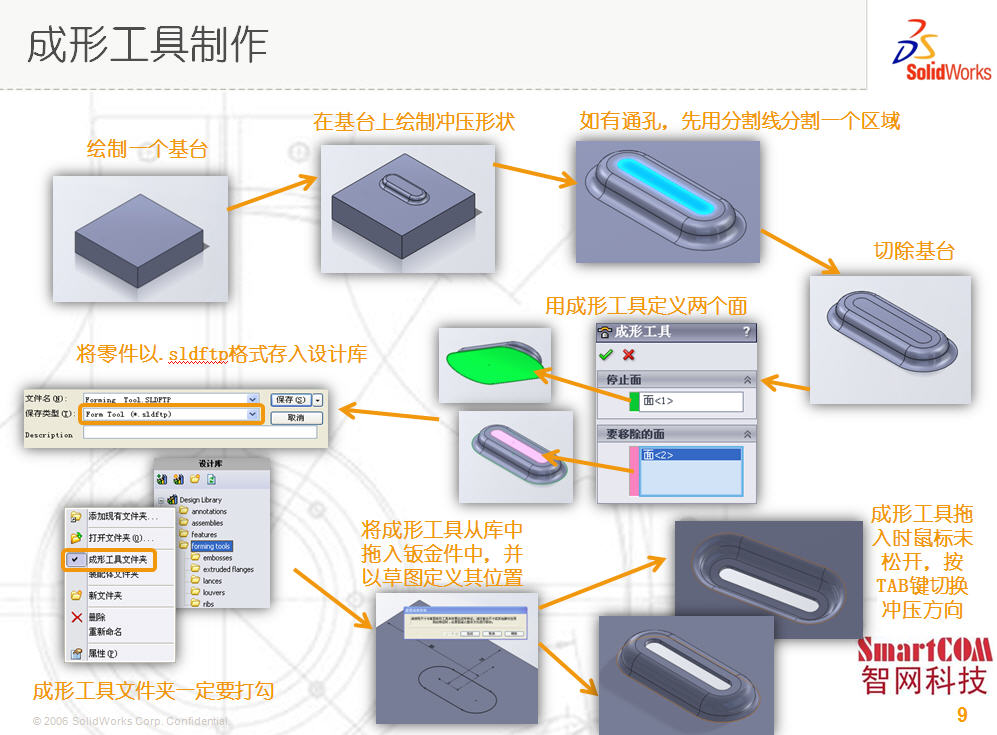

发表于 2009-12-31 14:42:02 | 显示全部楼层 来自: 中国四川成都
楼主好像是女生,我就告诉你吧" E8 A) f, x1 ^2 E, ?* L
先画一个零件,这个零件是你需要成型的形状,你可以理解为凸模,保存。然后点击成形工具命令,选择你的停止面和需要切除面,没有切除面就不选(你可以理解为冲凹和撕裂的区别)。最后将这个零件保存到成型工具文件夹,然后你就可以用了。。。。。这个方法好处是自己想要什么形状自己画,不用找别人
