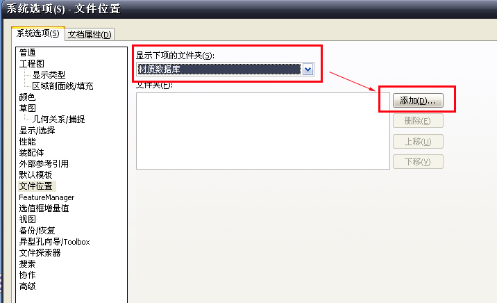

如何在SW2008中添加材质库。
发表于 2009-12-30 15:23:20 | 显示全部楼层 来自: 中国江苏南京
在系统选项里面

按以下路径solidworks/lang/chinese-simplified/sldmaterial直接粘贴文件就可以了
