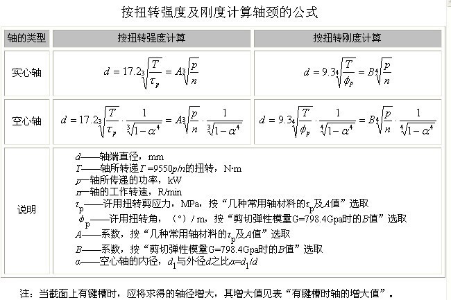

[求助] 链轮确定了,如何确定轴的直径?请高手指点
发表于 2009-12-30 16:30:13 | 显示全部楼层 |阅读模式 来自: 中国山东烟台
一。如何确定轴的直径?2 u9 D( @3 Z( H
二。已知链条节距=76.2,内节宽=25.22,可由此确定链轮的厚度吗?
( [& d) [. Y8 c; P 请高手指点,谢谢大家!
发表于 2009-12-31 11:54:26 | 显示全部楼层 来自: 中国辽宁沈阳
* w3 Y# g+ T. w9 [* ~2 ?. M' L2 @

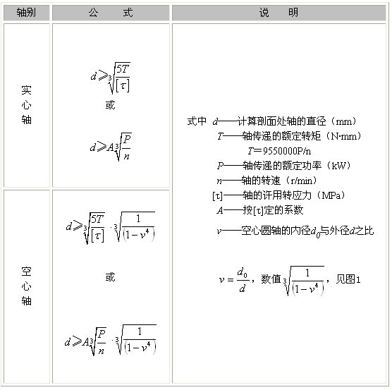

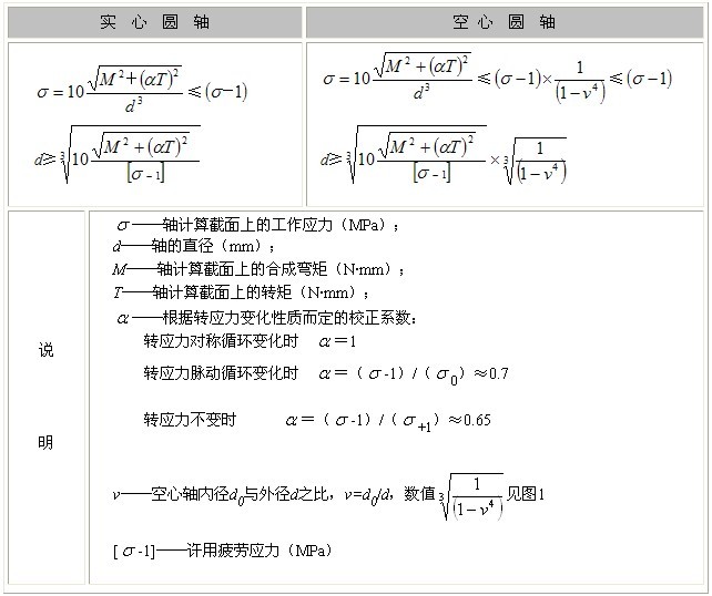

% p% d( [$ |9 X0 b* H2 K( C不知你对机械设计掌握了哪些基础,所以,也很难确定如何解释你能理解。6 y1 [( W  E0 J9 K2 E0 n
1.简单的说,除了计算该轴承受的最大工作扭矩之外,还要计算轴的支座反力、弯矩、工艺对该轴刚度和强度的要求等等,一系列问题。因此,轴的设计要综合考虑作用在轴上的各种载荷情况以及其他相关工艺条件,不能仅依据其上一个链轮的参数进行设计。
+ K& m0 |/ u( K& o' _3 a/ N6 [2.按确定了的链条参数基本可确定链轮链板的厚度,但其他结构尺寸还需要更多的工艺条件。) P4 E: X  N+ Z7 V3 f6 h% \8 r; g5 U0 W
