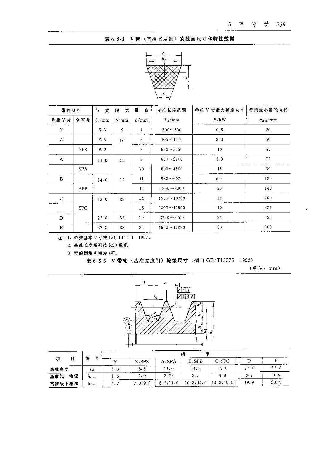

已知传动比,电动机功率,皮带轮的计算直径怎样求?如果是查表该查哪?
发表于 2009-12-31 10:57:00 | 显示全部楼层 来自: 中国山西太原
1  根据电机功率及主动轮线速度查表确定带的型号及使用条数,查化工版机械设计手册第3卷带传动篇。
; V9 @4 E$ ]: E9 ]( o2  根据带型号确定小带轮计算直径。# E& J" q( b4 x3 p2 [
3  根据传动比确定大带轮计算直径。

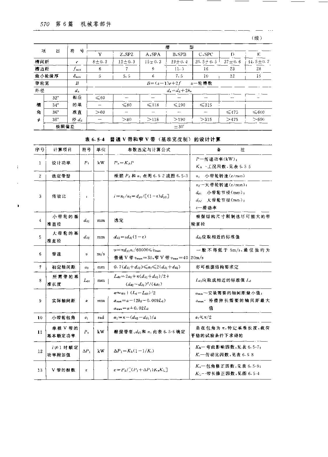

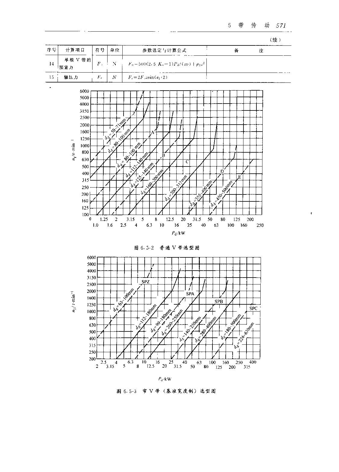

发表于 2010-1-1 21:16:44 | 显示全部楼层 来自: 中国山东泰安
001_页面_1.jpg 001_页面_2.jpg 你可以参考以上的公式进行计算
华氏911 + 3 贴图
