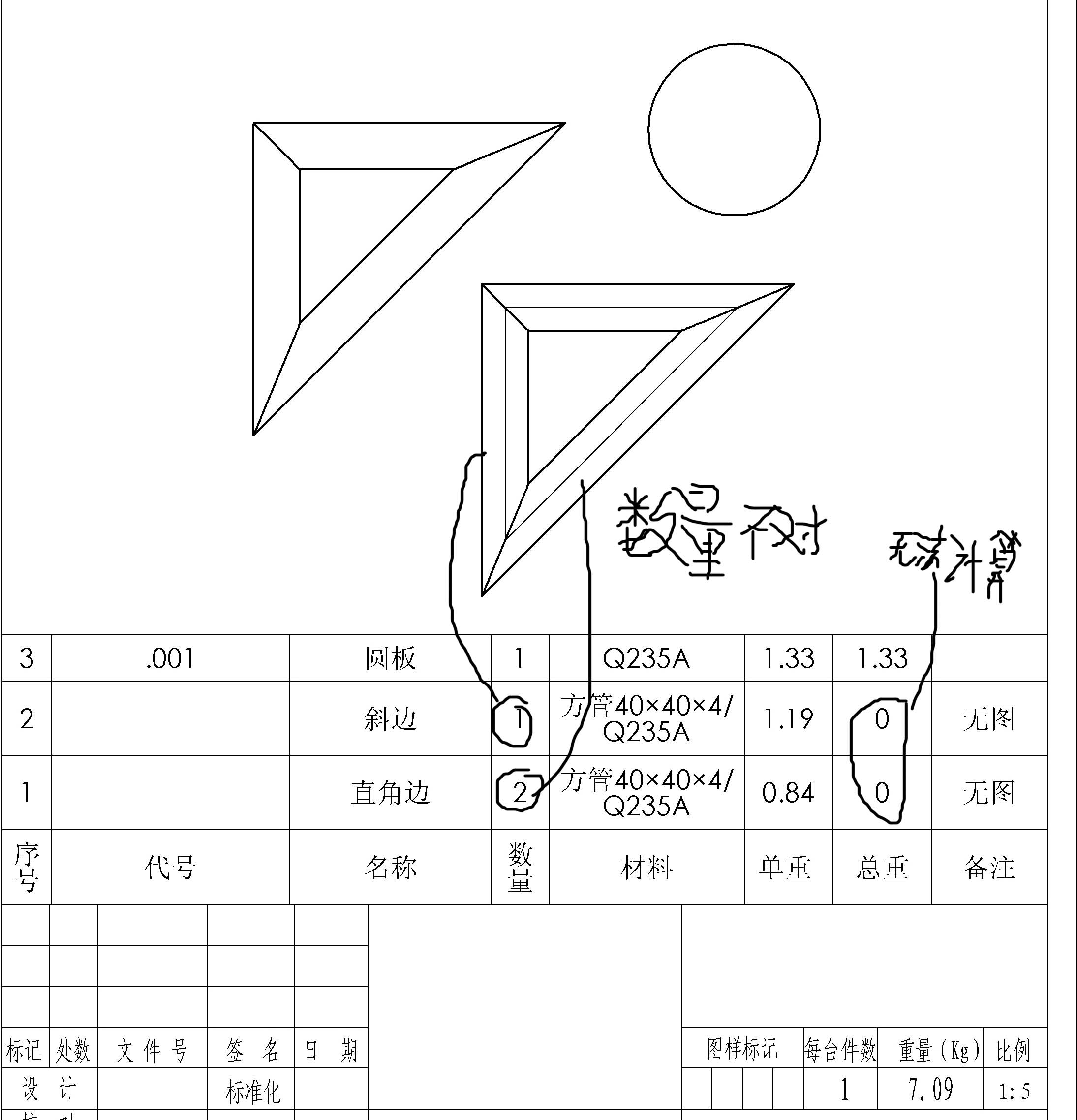

一个装配体中,有两个焊接件(相同,数量为2),还有其他零件,出工程图时的明细表有几个问题
2 @6 X# |5 ~8 P& g3 w, _8 A9 y7 {( ^/ N" I
我没有用焊件切割清单,而是用的明细表,生成的时候选择缩进、简单编号、详细切割清单几个选项,然后生成,不过他会把整个焊接件也生成一单独行,我把那行删除了。- r/ X8 W! M. t4 w7 c
" o2 \: J5 Y  h2 B& w& f0 G1、如图,我公司习惯把焊接件中的型钢按一个零件出现在明细表中,可是,我发现数量不对,只是一个焊接件的数量,没有乘2,9 q, g# Y9 E' P9 B- u3 f
2、不会计算总重,我修改明细表的方程式,原来我定义的是总重=`单重`X'数量',(注意数量和单重的引号不一样),如果我把'数量'改成`数量`(引号不同了),
# f2 F. e$ |& G* h. {     那么焊接件中方管的总重就对了,但是他的数量一列依然不对,可是其他的零件(多数量的)的总重就不会计算了,这两个数量到底有什么区别。

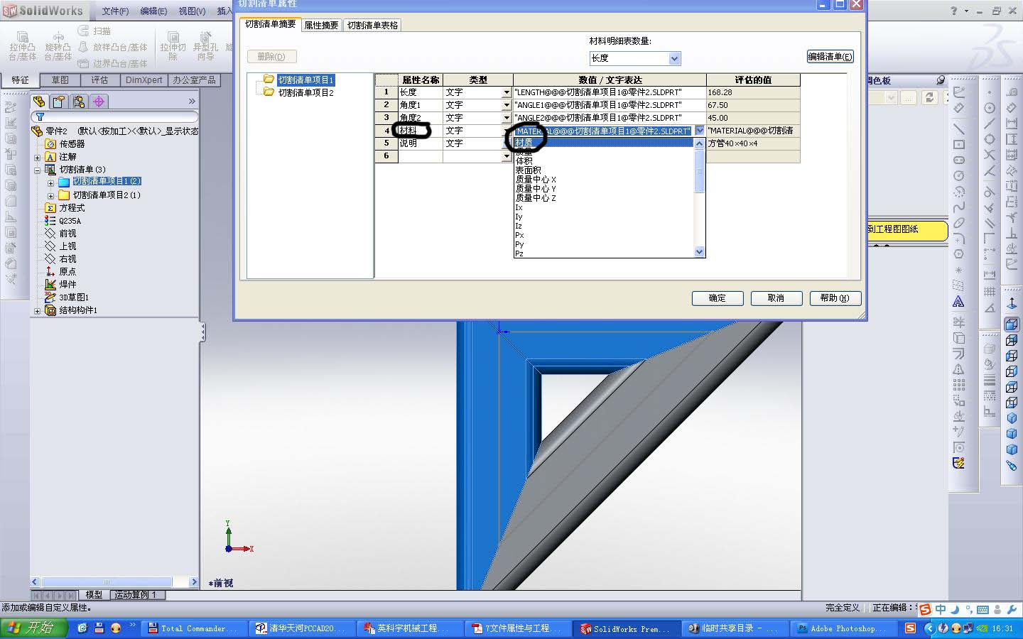

. [& \3 H( S& W' w7 S  o3、如第二张图,在我做这个焊接件的时候,他自动生成的材料属性的数值一列,无法修改,不能点到“材质”上,也不能手动输入,可是,如果我先把前面的属性名称“材料”改个名,后面的数值就可以改了,也可以选择“材质”了,然后我再把前面的属性名称再改回成“材料”,就OK了,这个问题我觉得好弱智啊1 [' |% a8 _- d# [9 X( @

发表于 2009-12-31 21:40:23 | 显示全部楼层 来自: 中国广东广州
建议用多实体零件做,在工程图中用“切割清单”代替“材料明细表”。

发表于 2009-12-31 22:01:53 | 显示全部楼层 来自: 中国北京
不知你用是焊接件生成的零件文件还是装配体文件,如是零件文件,不用焊件切割清单就不会生成各焊接结构件的序号,可以把焊件切割清单做成明细表的样式,但肯定是焊件切割清单才能过序号这一关,如是装配体,则可直接用明细表,不知我说的对不对?其实SW在焊件切割清单方面做的也不错,主要我想是因为我们与国外在工程图出图标准不一致所造成的。当然SW的工程图是有些毛病,经常出一些小错误,本地化做的不好且自定义功能弱。

 楼主| 发表于 2010-1-5 23:33:10 | 显示全部楼层 来自: 中国河南濮阳
是这样的,比如一个装配体,由一些型钢还有几个加工零件共同焊接而成,我主要是谈这个装配体的明细表的问题,那些型钢有些是一个独立的装配体(用焊件做),有的就是一根斜撑(也用焊件做),那么在总装配体的明细表中,那个斜撑我需要单独占用一个序号也就是一行,而那个小装配体(焊件)也占一行,之后他们我都会单独出图的,当然有些太简单的一根直撑在明细表中的名称列中说明长度就好了,不用出图,我的问题就是这些焊件在明细表中的显示问题,主要是数量和总重的计算问题。
