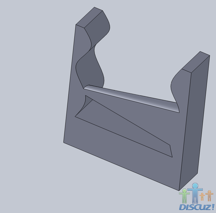

目的:将放样的椭圆可以投影到两边的曲面上去(意思大家看图就明白了)8 z! W9 Z1 [/ R0 W
实施步骤:实验了各种功能,都没什么办法,请高手指点下。
0 O- I0 e7 O: H( Z7 I附件是源文件,版本SW2008 0.08 v, G0 ?+ |! `

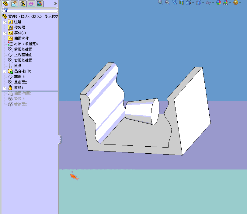

楼主是这个意思吗?
零件3.rar
84.64 KB, 下载次数: 37
 楼主| 发表于 2009-12-31 11:28:40 | 显示全部楼层 来自: 中国江苏常州
是的是的,楼上能发下源文件吗

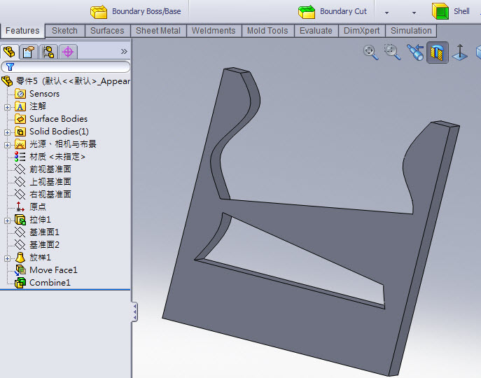

  `6 S9 d8 ]! h/ G' r+ n' r[/attach]看看这个合适不?上个图片这么难啊!
 楼主| 发表于 2009-12-31 11:35:17 | 显示全部楼层 来自: 中国江苏常州
4楼也是对的,大家说说是怎么样做出来的啊

3樓的曲代面作法是最快速的方法

以這樣的外型來看,Move face最簡單。
