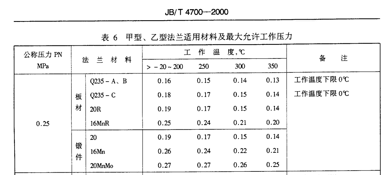

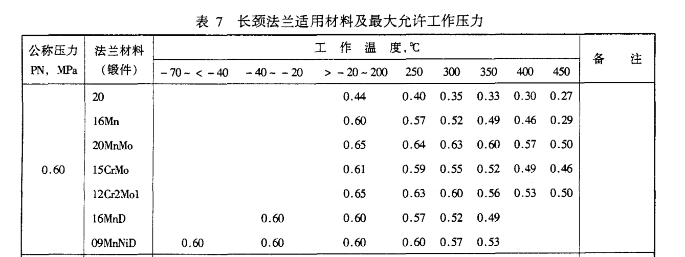

15CrMo锻件的甲乙型法兰最大允许工作压力是多少?从标准中看,是否15CrMo只能用于长颈法兰?另外15CrMo的锻件一定是Ⅲ级或以上吗?
发表于 2009-12-31 11:51:45 | 显示全部楼层 来自: 中国四川成都
按照JB/T4700-2000第4.3.1条的规定,甲乙型法兰的使用温度为0~350℃,而15CrMo建议使用温度上限为550,如果是200~300℃选用15CrMo锻件的话,显得不经济,比较经济的温度范围在380~450℃,温度太低,就可以选其他材料的甲乙型法兰,400左右才选15CrMo。

15CrMo用在比较重要的场合,有一定压力的高温下,所以是长颈对焊法兰,Ⅲ级或以上的锻件。一般不是平焊,承插等形式

压力在大于PN1.6 温度 0~350℃采用长颈对焊法兰材料可选用20#就可以了。

如果因为介质要求需要选用的话,可以参照长颈对焊法兰的比例关系来进行比对求出许用压力。
0 K. s) v6 q, b* l0 N5 v但是这就不是标准法兰了,个人认为可以采取这种方法加以处理。
